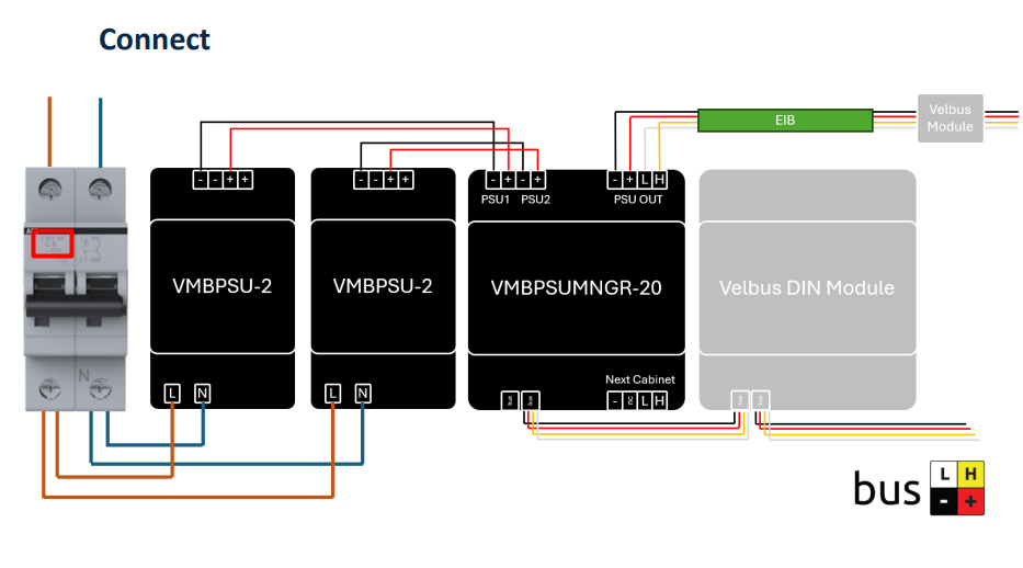

Echter zie ik op het schema dat beide voedingen gewoon op een 6A automaat mogen komen? Maar klopt dit wel? 2x 4A is 8A in totaal, waardoor je dit dus moet aansluiten op een automaat van 10A? Of zie ik dit verkeerd?
Ik zag in de handleiding onderstaande aansluitschema:
Hoe moet ik dus dus aansluiten? Zoals op bovenstaand schema of op een 10A automaat?
Vergeet niet dat
4 ampère bij 15 V heel anders is dan 4 ampère bij 240 V.
Het wattage blijft echter hetzelfde.
4 ampère bij 15 V is 60 W.
60 W bij 240 V is minder dan ¼ ampère.
Please don’t forget that
4 amps at 15V is very different to 4 amps at 240V
However, the Wattage remains the same.
4 amps at 15V is 60 W
60 W at 240V is less ¼ Amp.
Bedankt! Ik had er inderdaad over gekeken :face_with_peeking_eye:.
Dan ga ik alvast de power manager bestellen om de load mooi te verdelen om mijn voedingen wat te sparen.
