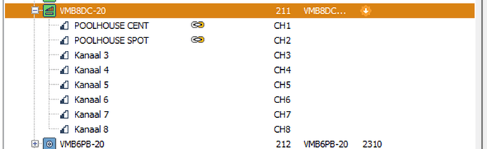

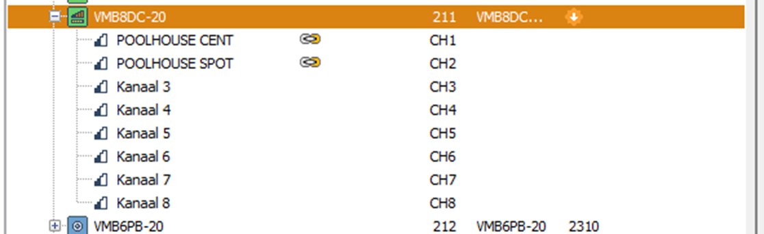

In de programmatiesoftware Velbuslink wordt de correcte VMB8DC-20 weergegeven.

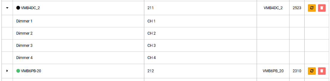

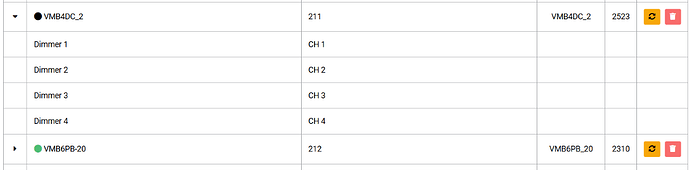

Na inlezen in de Signum software wordt deze weergegeven als VMB4DC-2.
Hierdoor kan ik deze niet linken om weer te geven voor de klant.
Zie onderstaande afbeeldingen.
Ik heb de module al eens gereset naar fabrieksinstellingen, maar zonder succes.
Het ziet er naar uit dat de Signum niet up-to-date is. Heeft de Signum al een upgrade gehad naar een Signum met Home Assistant? Je kan er meer info over terugvinden op https://www.velbus.eu/nl_BE/blog/nieuws-1/home-assistant-upgrade-27
