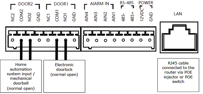

Ik krijg de eds101b niet gekoppeld met velbus. Ik heb het no2 en com2 aangesloten op de vmb8in maar dit werkt niet.
Wanneer ik op de deurbel druk gaat zowel de externe zoemer niet af en springt het licht niet aan. Wanneer ik fysiek op de ingang van de vmb8in druk, lukt dit wel.
hoe kan ik dit oplossen?

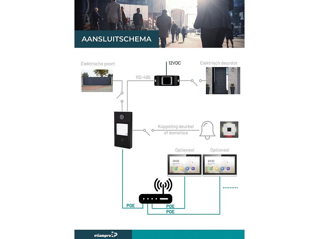

Hi @Matthias1 ,
Volgde je dit schema?
Je dient in de configuatie van de deurbel zelf wel ook nog in te stellen dat bij het drukken op de deurbel NO2 wordt geschakeld. Mogelijk is dat de reden waarom je VMB8IN geen signaal binnenkrijgt.
Groeten

Zoals ik hier zie op het schema is dit een ip parlofoon die gewoon kan bediend worden via binnenscherm of gsm.
