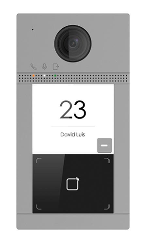

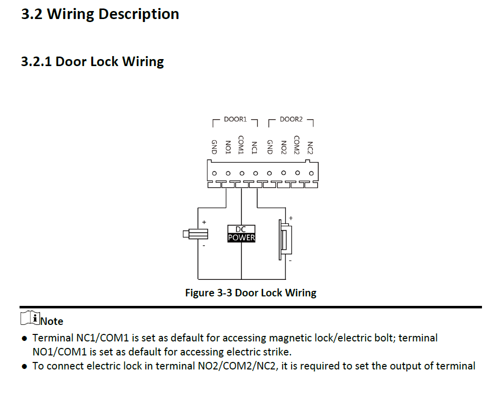

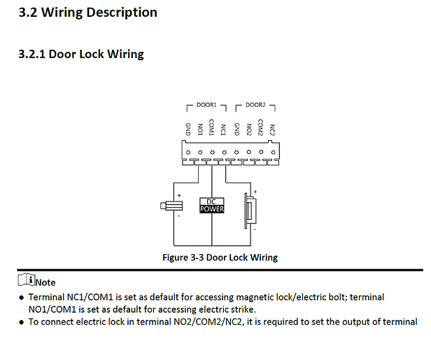

Hey, ik had graag eens jullie mening gehoord ivm de intercom EDS101S.
Ik heb een elektrisch slot die ik kan koppelen aan de videodeurtelefoon. Stel alles is zo uitgevoerd en ze forceren de videodeurtelefoon en houden de draden tegen elkaar van het contact van de deur zijn ze binnen. Heeft er iemand hier een oplossing voor met vb een module tussen te plaatsen?
Ja, absoluut.
Dat is precies hoe ik deze kwesties aanpak.
Een VMB1RYS is de perfecte keuze, aangezien deze beschikt over een ingang om het contact van de deurtelefoon te detecteren en een relaisuitgang om het slot aan te sturen.
Idealiter ga je nog een stap verder en laat je de deurtelefoon een TCP-, POST- of WebSocket-verzoek versturen, dat vervolgens naar een relais wordt doorgegeven.
De firmware van Fanvil ondersteunt dit.
Volgens mij is dit ook mogelijk met UniFi-systemen.
