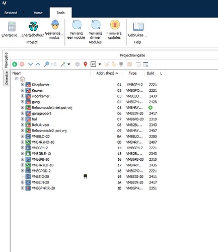

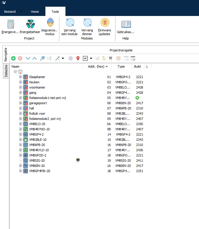

Als ik het oude programma oproep en dan een scan uitvoer krijg ik alles dubbel. De nieuwste benamingen en daarboven het oude geprogrammerde deel. (namen: o.a. slaapkamer, keuken, …)
Kan dit samen gevoegd worden? Hoe best oplossen?

You have duplicates because the Serial numbers of the modules in the VLP are different from the physical modules.
In the Tools menu, you find a wizard that can swap out “undetected” modules to Detected modules.
(Normally this would be “broken / removed” modules for Brand New)
“Vervang En Module”
