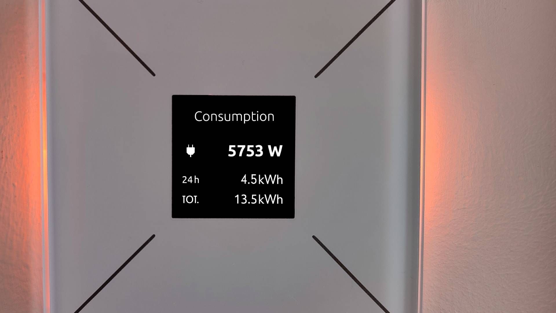

Met deze link hieronder kan je meer uitleg vinden omtrent onze Energiemanagement oplossing via Velbus.
Meten
van je energieverbruik en energie injectie.
Visualiseren & rapporteren
wat er aan de hand is op een verstaanbare manier.
Aansturen & bijregelen
van je energieverbruikers.
een praktisch voorbeeld:
Met vriendelijke groeten,
Velbus Support Team
