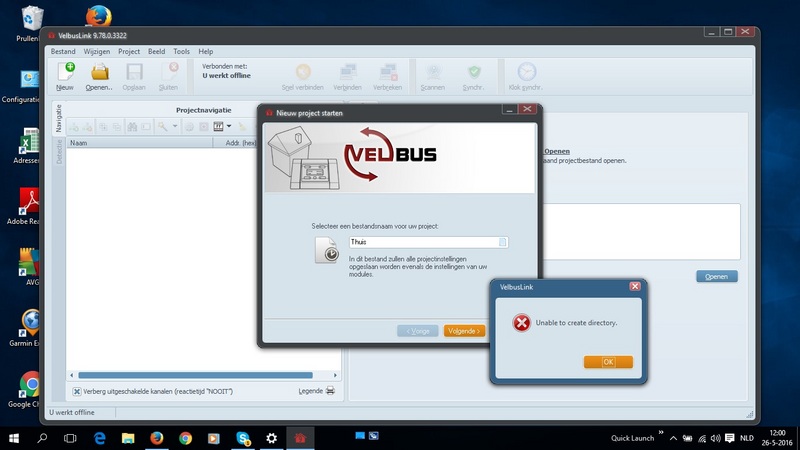

Ik krijg geen verbinding met Velbus. ‘Verbinden’ is niet klikbaar.
Nochtans is alles aangesloten en geïnstalleerd.
Ook een nieuw project aanmaken lukt niet.
In ‘Apparaatbeheer’ schijnt er wel een verbinding te zijn met de module. Ook hoor ik het dingdong geluidje bij het insteken van de USB stekker.
Wat kan het probleem zijn?
  1. Welke versie van Velbuslink gebruik je (staat bovenaan in het programmavenster)?
  2. “verbinden” wordt pas beschikbaar nadat een project geopend of aangemaakt wordt. Wat gebeurt er exact wanneer je een nieuw project probeert aan te maken?
Zie foto in deze link.
uploadarchief.net/files/download/velbus1.jpg
Waar je “Thuis” gezet hebt, moet eigenlijk een volledig pad en bestandsnaam komen.
Helemaal rechts in het invulveld staat een icoontje met een vergrootglas. Als je daarop klikt, kan je een map kiezen en een bestandsnaam invoeren, dat is waarschijnlijk de gemakkelijkste manier.
