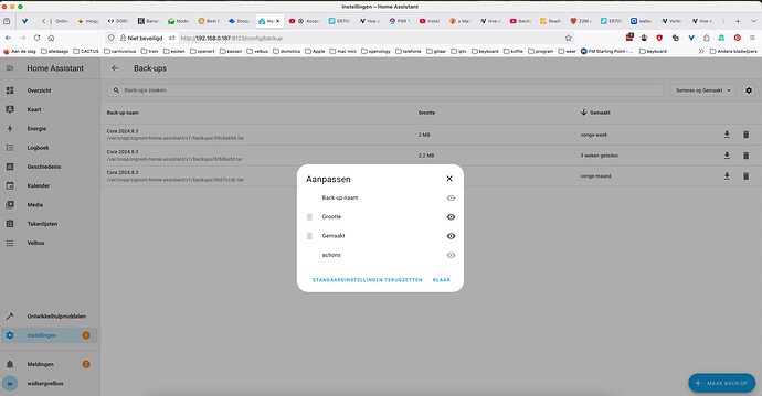

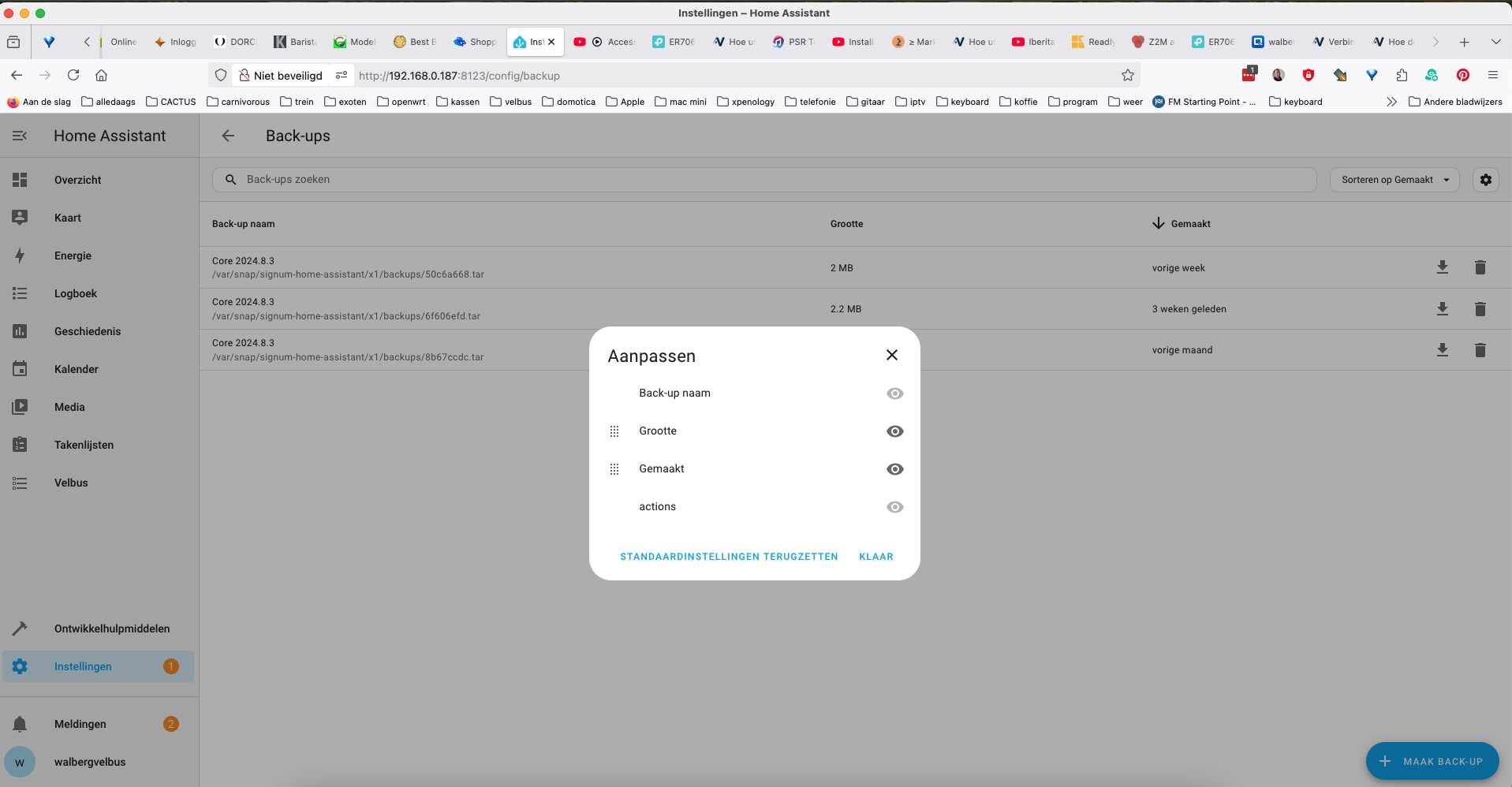

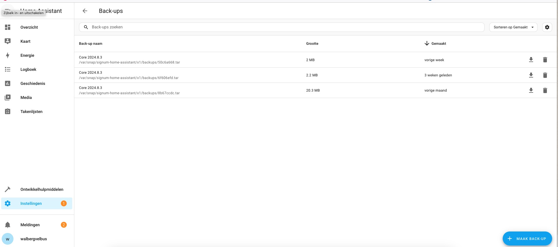

Bedankt voor je bericht, nee ik zal hier even de pagina van de backup laten zien:
hier zitten geen 3 puntjes alleen tandwieltjes, normaal moet je op de backups (althans dat is in een gewoon HA zo) kunnen klikken en dan volgt de rest vanzelf. Hier heb ik dat niet: Even hele scherm op bovenste regel na, die cores zou je normaal aan moeten kunnen klikken, hier niet. Ook zie je hier de opties in het tandwiel. Optie terugzetten lijkt er het meeste op maar doet niets. Die man die hier vorige week was zei precies hetzelfde als u, er mist letterlijk iets.

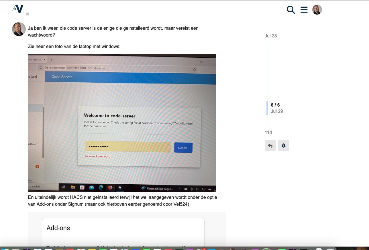

Daarom kan ik dus ook bij geen enkele .yaml komen. Er is een optie om Signum in de geavanceerde modus te zetten, maar alleen Code Server! en HACS, de laatste komt nooit, maar dat is nog niet het ergste, Codeserver kan alleen op een windows machine geopend worden, okay hier daarvoor een laptop, maar dan krijg ik dus de melding wachtwoord invoeren met een hint dat het in /// dir staat, zie hier: Dus daar kom je dan ook nooit bij
Kennelijk hebben de mensen hier dit dus ook niet in de gaten, > je hebt een wachtwoord nodig (tja welke? heb de signum code geprobeerd, mijn inlog op HA maar niets van dat al) er staat hier in het scherm dus:
Check the config file at /var/snap/code-server/67/config.yaml maar om dat bestand te openen heb je die CODE-SERVER weer nodig of Samba of terminal maar dan moet je dus weer een wachtwoord hebben. Mensen waarbij dit gewoon werkt hebben niet in de gaten dat hierboven dus niet werkt.
