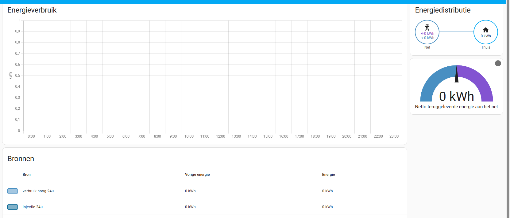

Hallo,
Ik heb een signum van velbus.Mijn HA vindt de signum en is verbonden, maar ik kan geen “data” inlezen van mijn verbruik:
enige suggestie iemand?

De aansluitingen aan de pulsteller zijn misschien niet correct. Je kan ook eventueel in VelbusLink even kijken naar de instellingen van de pulsteller, alsook wanneer de module de sensorwaarden van je pulsteller op de bus zet.
Ik heb hetzelfde issue. Ik zie de VMB8IN in m’n home assistant (die connecteert met de signum), maar ik kan geen meetwaarden uitlezen. Ze zijn enkel zichtbaar als binary sensor.
Opgelost. Ik heb m’n huidige home assistant laten verbinden met de signum via remote home assistant. Kan ik perfect m’n waarden mee ophalen die ik nodig heb.
