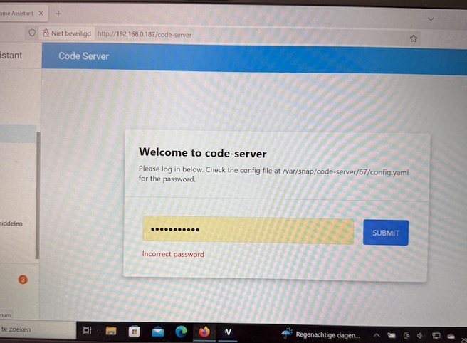

Ja ben ik weer, die code server is de enige die geinstalleerd wordt, maar vereist een wachtwoord?
Zie heer een foto van de laptop met windows:

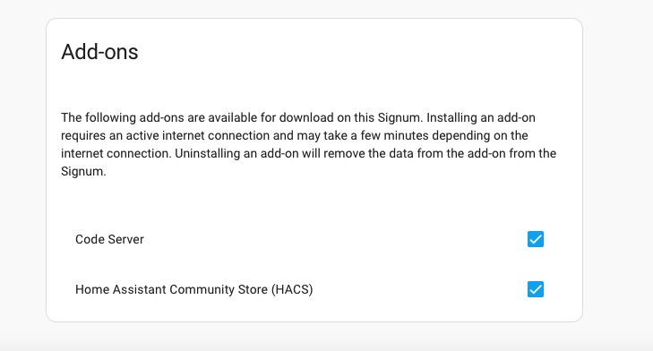

En uiteindelijk wordt HACS niet geinstalleerd terwijl het wel aangegeven wordt onder de optie van Add-ons onder Signum (maar ook hierboven eerder genoemd door Vel524)

Hoe dan? HACS wordt niet geinstalleerd en codeserver vraagt om een wachtwoord die ik kan vinden door… Codeserver WANT DAARMEE MOET JE DE CONFIG.YAML OPENEN! EN DIE CODESERVER VRAAGT OM EEN WACHTWOORD!
