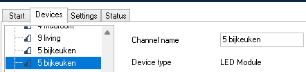

Momenteel heb ik Home Assistant draaiende op een eigen PC, met Velbusintegratie. Dit werkt goed, echter worden er een aantal heel specifieke devices niet herkend op VMBDALI-20.
Alle lichtpunten met als ‘Device type’ ‘LED module’ worden goed herkend.
Lichtpunten met als ‘Device type’ ‘Dimmer’ worden niet herkend.
Als ik de Home Assistant diagnostics erbij haal, dan zie ik het volgende:

Nummer 38 is het lichtpunt dat niet herkend wordt.
Kan het zijn dat niet alle types al herkend worden door de Velbusintegratie? Is dit een gekend probleem?
Ter info: op de Home Assistant van Velbus zelf worden deze lichtpunten wel goed herkend.
