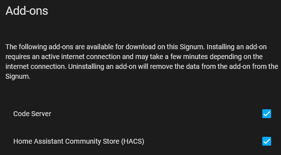

  3. Kies voor Signum Advanced Mode
  4. Op de volgende pagina kan je de Advanced mode activeren en HACS & Code server installeren:
Na enkele minuten krijg je in de zijkant dan de volgende taps te zien:

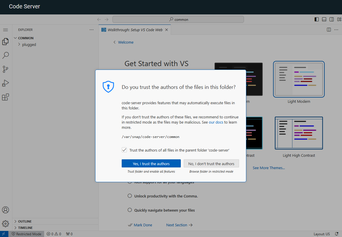

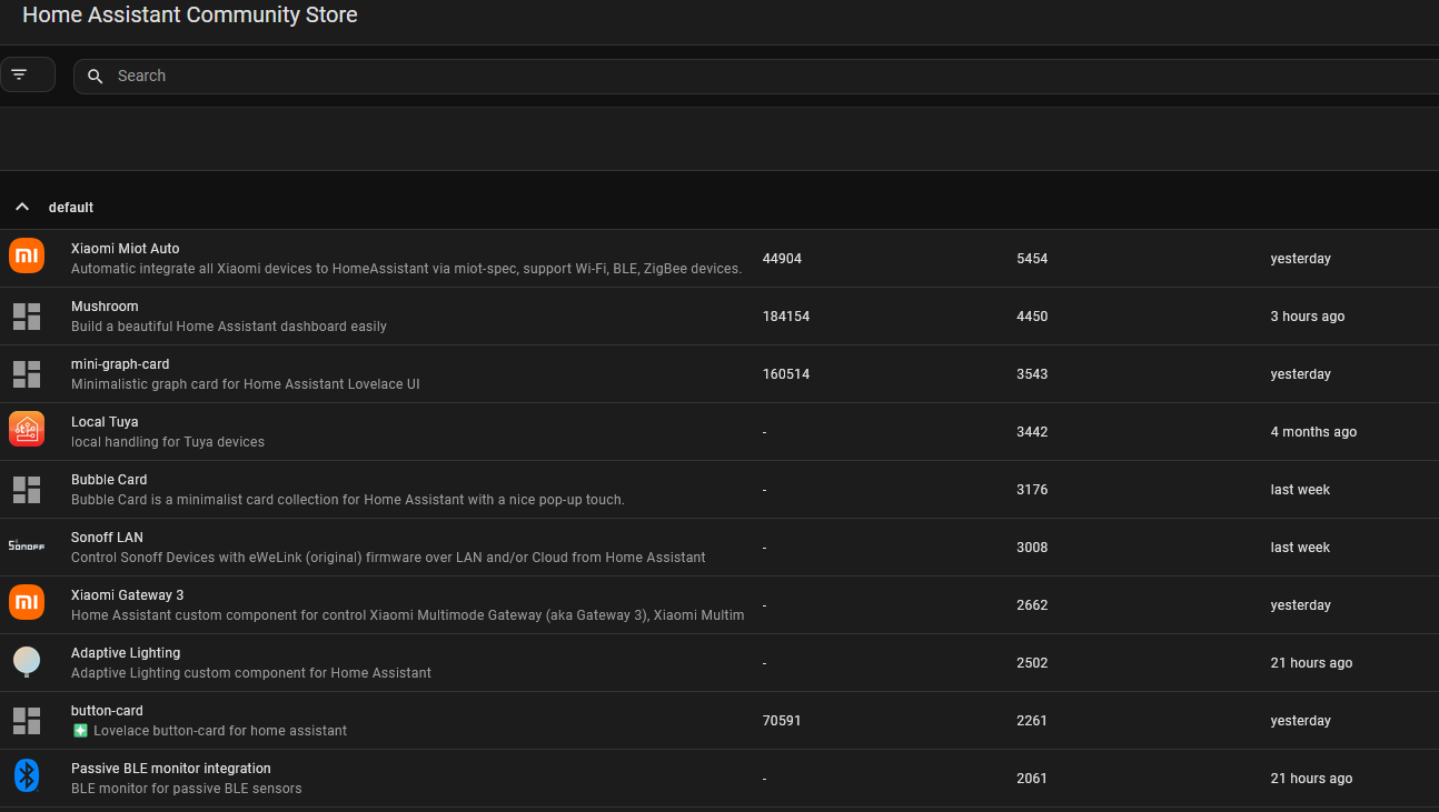

Vanaf dan kan je HACKS installeren:

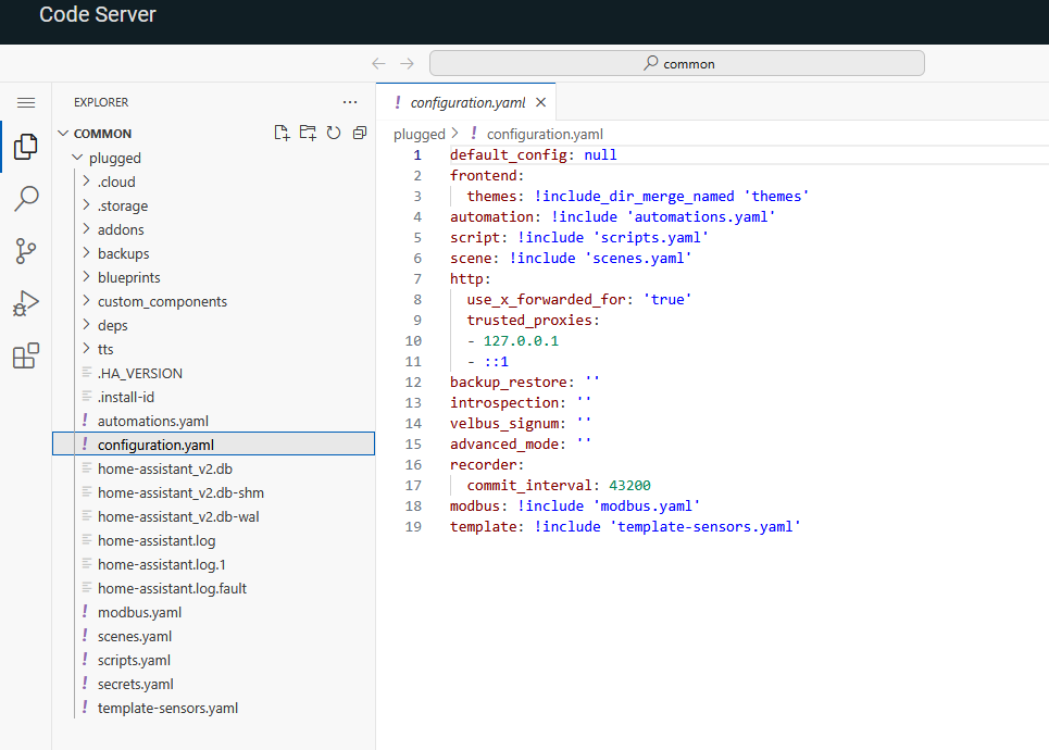

En je config.yaml of andere files aanpassen via de Code Server:
(je dient wel de eerste keer goed te keuren dat je de ontwerpers vertrouwd)
