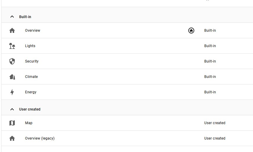

Van tijd tot tijd gaat het Velbus scherm op mijn gsm van een duidelijk, kamer verdeeld scherm, naar iets onduidelijks, geen idee waarom.
Reden hiervan is dat in de HA van de Signum er twee Overview dashboards zijn en de Default dashboard verspringt van de “Overview” (de juiste) naar de “Overview (legacy)” (de ongewenste).
In onderstaand screenshot heb ik de “Overview” terug als default gezet.
Mag ik die “Overview (legacy)” dashboard wissen??
Hij staat onder “User created” maar ik heb hem in elk geval niet aangemaakt.
Bedankt voor jullie insights!
Alain
Hoi @mcs51
Er zijn de afgelopen weken verschillende updates gestuurd naar de Signum.
Bij de update wordt standaard het Overview (legacy) dashboard aangemaakt, waarbij die ook als default zal ingesteld worden. We geven het door aan de software collega’s zodat ze hier bij een volgende update rekening mee kunnen houden.
Als je dat dashboard niet gebruikt, mag je dat gerust verwijderen
Dank u wel voor uw antwoord !
