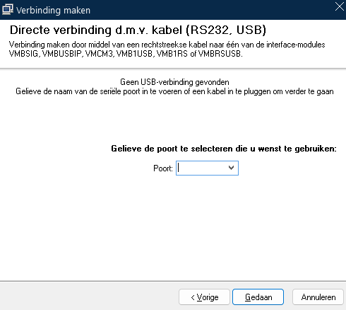

Ik wil een nieuw Velbus systeem opstarten in mijn nieuwbouwwoning. We hebben hier nog geen internetverbinding liggen. Nu wou ik mijn velbus systeem scannen via USB via de VMGSIG-20 maar ik krijg geen verbinding in velbuslink(versie 11.7.8). Ik heb al geprobeerd met verschillende USB kabels, andere USB poorten, andere laptop,… maar niets blijkt te werken.
Wat kan hier het probleem zijn?

Ja dat heb ik gedaan.
Als ik bij apparaatbeheer bij de usb poorten kijk, kan ik ook niet vinden dat er een connectie wordt gemaakt.

Ik heb alle suggesties geprobeerd. De andere laptop kan ook geen verbinding maken via USB. Via een hotspot van mijn telefoon en de verbinding te overbruggen lukt het ook niet jammer genoeg…

Ik heb ondertussen een antwoord van de technical support van Velbus gekregen:
“Het is niet mogelijk om een VMBSIG-20 te verbinden via usb.
De usb poort is aanwezig voor toekomstige uitbreidingen.
We raden in uw situatie steeds aan om met behulp van een eenvoudige router een klein netwerk op te stellen en zo verbinding te maken met uw Signum.
Als alternatief kan u natuurlijk steeds onze VMBUSB-20 gebruiken om alsnog via usb verbinding te maken met uw installatie.”
Dus ik zal de optie met de router nog eens proberen.
