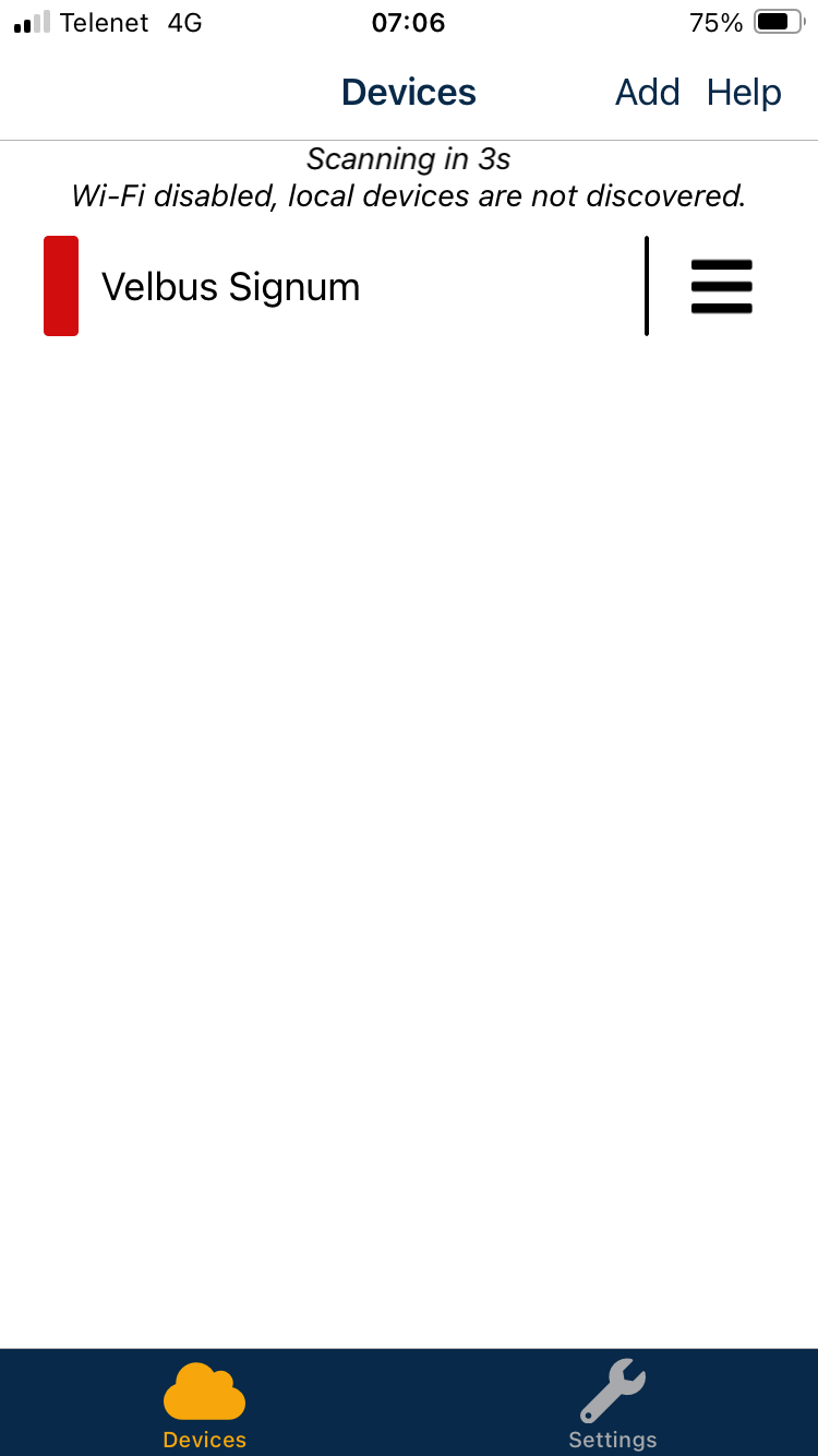

Goedemorgen, Sinds gisteren kunnen we enkel nog via ons lokaal netwerk op de velbus app. Wanneer ik probeer via de mobiele data of op een ander netwerk verbinding te maken met onze Signum lukt het niet en krijg ik onderstaand beeld.
Alles is goed ingesteld in Home Assistant. Aan niets gekomen want maandag werkte nog alles perfect. Zou er een update geweest zijn of iets gewijzigd zijn aan de app? Alvast bedankt voor jullie antwoord.

Bedankt voor u antwoord. Alles werkte terug prima tot gisteren. Terug willen iets bedienen via 4G en kon terug geen connectie maken met de Signumcloud via de Velbus app. Lokaal lukt het wel via de app. Heb dan geprobeerd via de browser idxxx.signum.velleman.cloud en dit lukte mij wel op de 4G. De Signum cloudtoegang staat aan + ook al eens de Signum opnieuw ingevoegd in de Signum app. Zijn jullie terug iets aan het wijzigen op velbus app?
