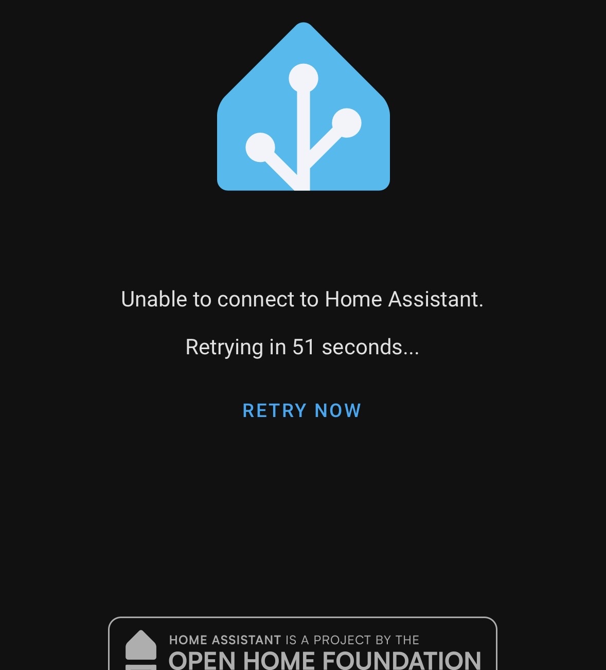

Dit werkte bij mij tot gisteren. Nu krijg ik “Unable to connect to Home Assistant.” via deze omweg..

Via het ip-adres kan ik lokaal wel op home assistant. Ik krijg dezelfde error als gebruiker NPI hierboven. Geen recente wijzigingen aan netwerk of installatie gedaan.
Is jullie clouddienst offline misschien?
Ik zie hierboven dat de link voor home assistant moet zijn https://uwSignumID.signum.velleman.cloud. Bij mij is dit al altijd https://uwSignumID.vellemaniot.cloud geweest. Welke van deze 2 is correct?
Beide links werken voor mij trouwens niet, daarom vermoed ik dat er misschien iets met jullie clouddienst aan de hand is?
update: Via https://uwsignumID.signum.velleman.cloud kwam ik uiteindelijk toch op een inlogpagina terecht (op pc), daar log ik in maar nu zie ik dat ik op https://uwSignumID.tailxxxxx.ts.net/lovelace zit. (de xxxxx zijn cijfers en letters, weet niet of ik dit hier mag delen).
Moet ik me hierover zorgen maken? Moet ik deze nieuwe URL gebruiken in mijn home assistant app?
Hallo is dit bovenstaand probleem al opgelost? Bij mij nu ook sinds gisteren ondervonden dat ik met mijn iphone niet meer vanop afstand op velbus kan. Het cloud vinkje is actief. Lokaal lukt het wel maar bij android lukt ook lokaal niet. Via de app Home assistant lukt beide toestel wel lokaal maar niet op afstand.

We hebben onze cloud inderdaad redundant gemaakt, waardoor je Signum naar meerdere locaties kan verwijzen. Je hoeft hiervoor niets te doen in de Signum app, die maakt automatisch verbinding met de best beschikbare locatie voor jouw Signum.
De generieke url is dus https://jouwSignumID.signum.velleman.cloud/.
Je zal zien dat die kan doorverwijzen naar ofwel https://jouwSignumID.vellemaniot.cloud of https://jouwSignumID.tail43c56.ts.net
Je gebruikt vanaf nu dus best https://jouwSignumID.signum.velleman.cloud/ via je browser of Home Assistant App. De Signum app kiest automatisch, dus die maakt het je nog gemakkelijker.
