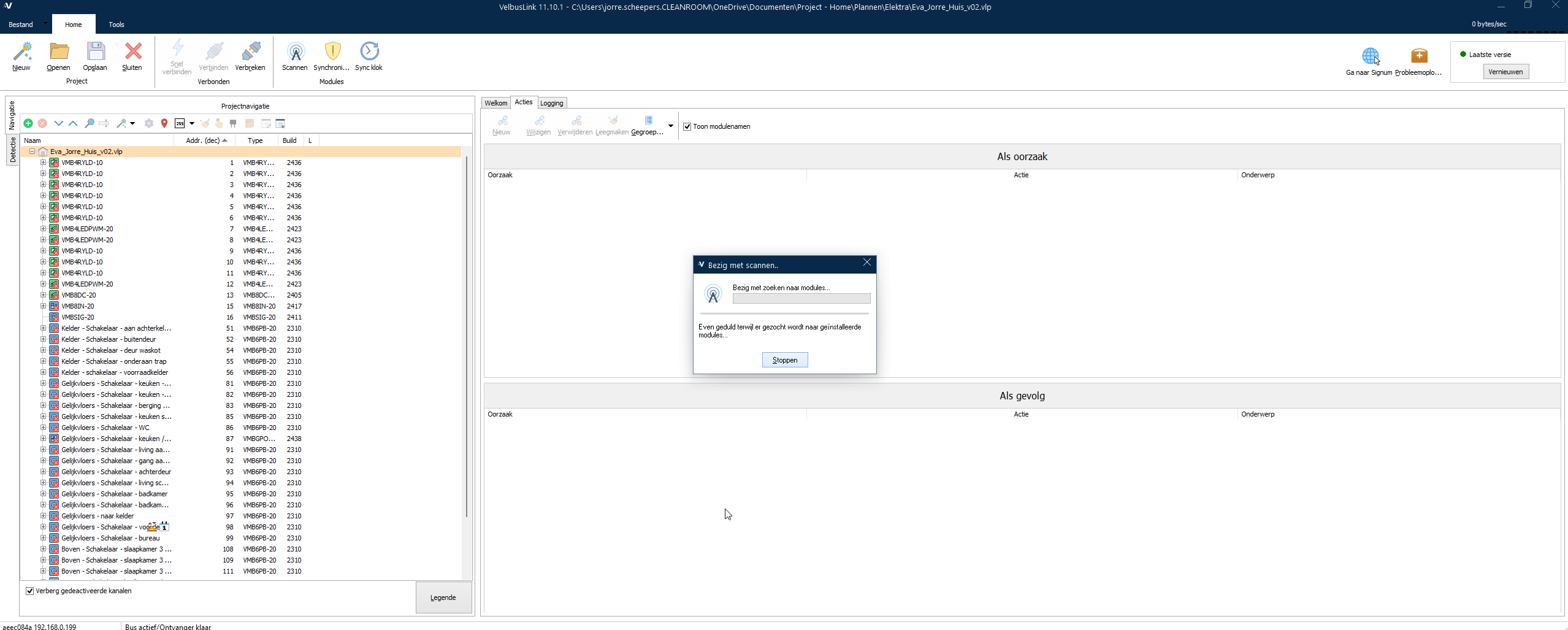

Hallo,
Wanneer ik mijn signum verbind, blijft ze hangen tijdens het scannen (zie afb.). Als ik via usb koppel met mijn pc is er geen probleem. Waar kan dit aan liggen?
Hallo,
Hoi @JS95 ,
Ben je verbonden met je Signum via het menu verbinden/Signum en heb je jouw Signum daar in de lijst zien staan?
Het probleem is inmiddels verholpen.
De fout zat hem in het feit dat ik via HA een authenticatiesleutel had geactiveerd.
