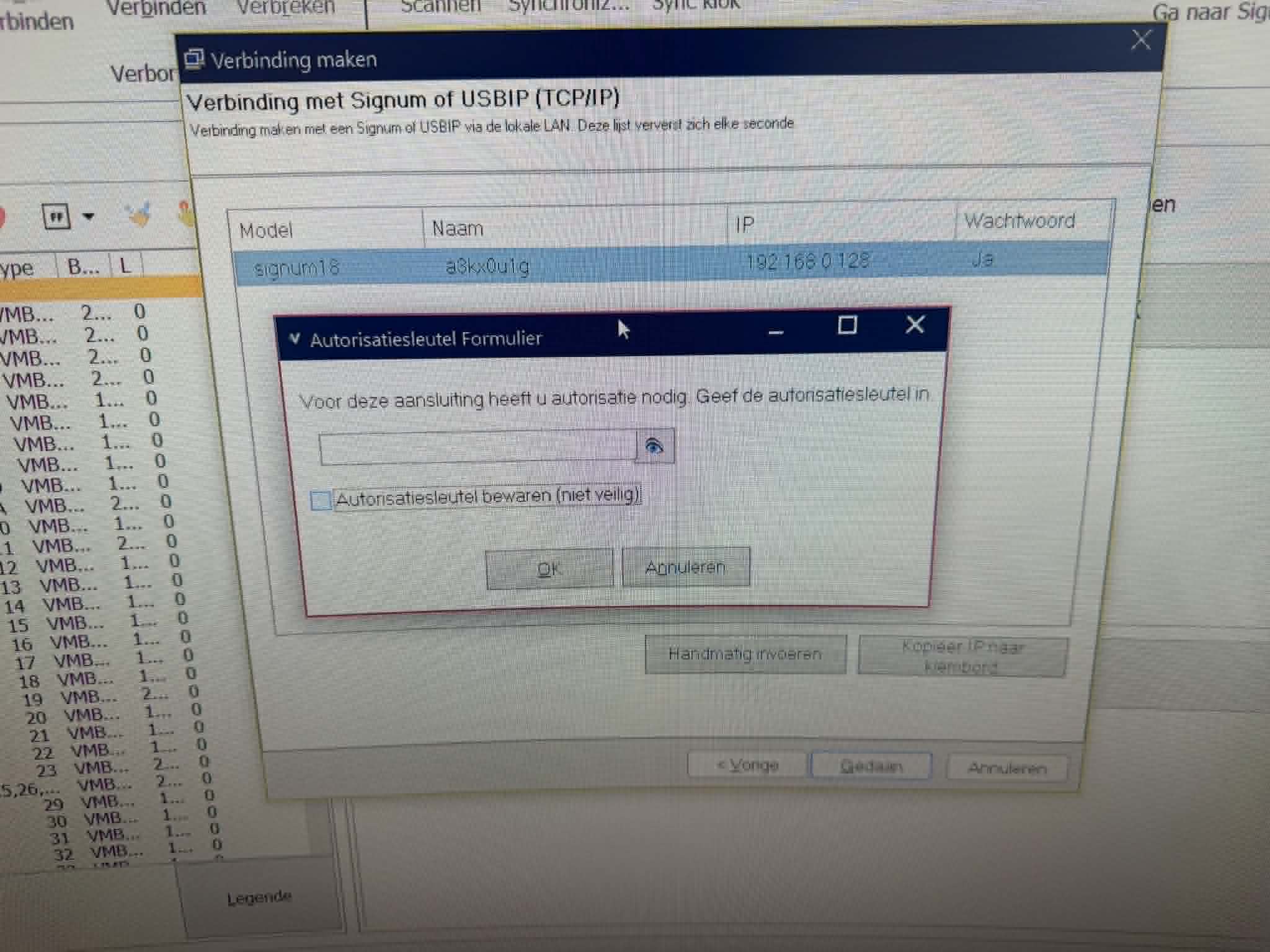

volgens de foto in bijlage zou ik ene code hebben op de signum maar ik zou niet de weten welke hoe kan ik dit op lossen
zou dat niet de Id van je Signum zijn? 8 hex karakters terug te vinden op een klever op je signum, deksel open doen.

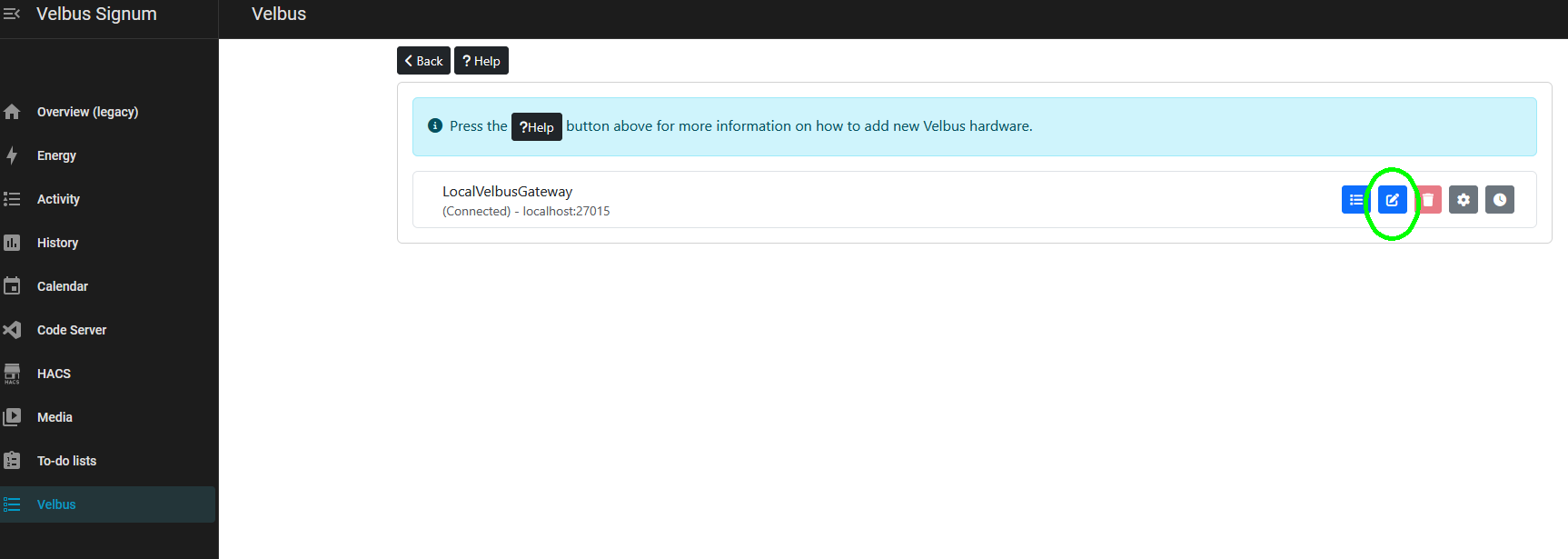

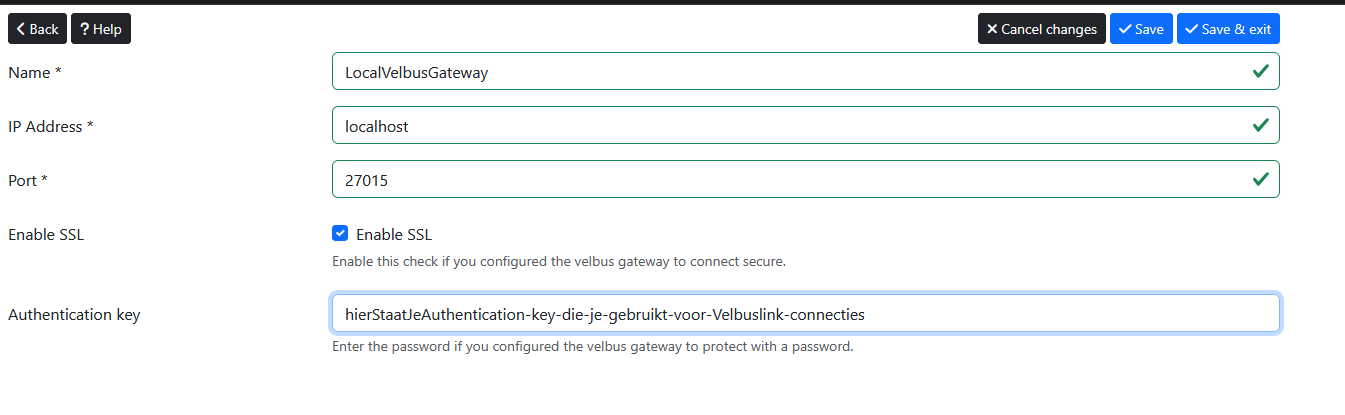

Surf even naar je lokaal IP adres van je Signum (zie jouw screenshot) via je webbrowser.
Kies daar voor de tab Velbus en kies het 2de icoontje.
De autorisatiesleutel staat helemaal onderaan. Geef die in in Velbuslink en je connectie zal tot stand komen. Zo vermijd je dat iedereen die toegang heeft tot jouw netwerk connectie kan maken met je installatie. Helemaal veilig dus!

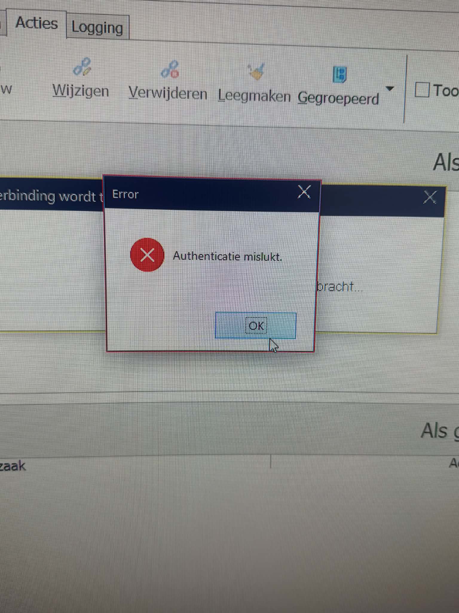

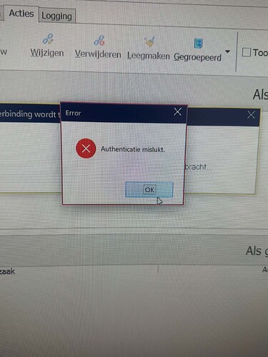

hallo al vast bedankt heb dit gevonden maar nu stoot ik op dit probleem of moet ik eerst bekabelt terug verbinden maken mvg dries
Hoi @dries ,
Het lijkt alsof je verbinding met de Signum inderdaad wat spaak loopt.
Hoe ben je juist verbonden? Draadloos via je laptop met een router die bekabeld verbonden is met de Signum?
Bij twijfels, een USB verbinding is super stabiel en je heb dan geen IT problemen die het wat lastiger kunnen maken. Los daarvan, als je in hetzelfde netwerk zit van je Signum met je laptop, dan zou je prima moeten kunnen (draadloos) programmeren!

Wat ik wel niet begrijp, je hebt probleem met de smartphone maar je toont PC screenshots ?!!?
Zijn dat schermen dat je krijgt nadat je op “Go to Signum” geklikt hebt in VelbusLink?
