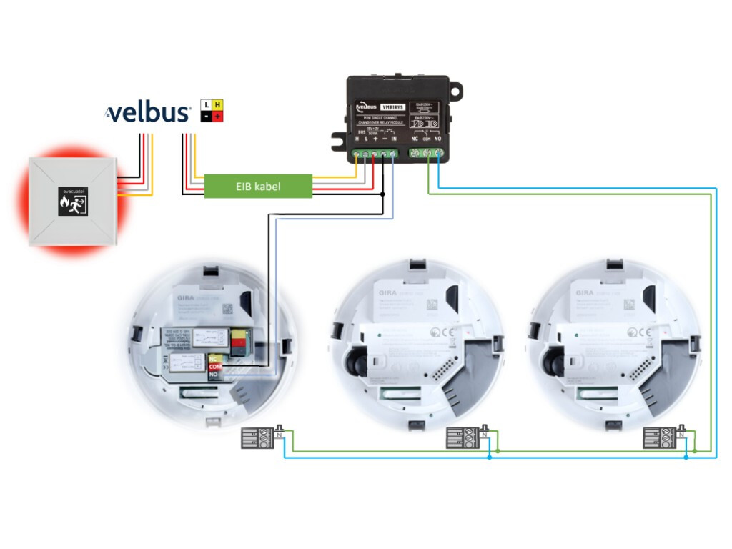

Heeft iemand ervaring met SMK3?
Kan je deze draadloos koppelen met elkaar met dan op één van de rookmelders een output naar het Velbus systeem zodat je beide functies kan gebruiken?

Dus een detector in de garage met de KNX module, gevold door de volgende draadloos op het gelijkvloers gevolgd door de laatste draadloos op het eerste verdiep lukt volledig?
Ze zullen allemaal dan afgaan en bijkomend ook een actie op de Velbus modules mogelijk maken?

Hi @DuraKonijn ,
Ja en Neen.
De SMK dien je zo te verbinden:
Dus op je laatste module plaats je de relais interface om naar Velbus te gaan en de status door te krijgen.
Op je eerste module sluit je een Velbus relais aan om het alarm zelf te activeren.
De verbinding tussen de modules is met een 2-polige kabel.
Gira heeft ook draadloze modules, waarbij je ipv een kabel draadloze connectiviteit gebruikt.
Echter, je kan ofwel een relais interface, ofwel een draadloze interface toevoegen aan de rooksensor, dus niet beide.
In dit geval zou je dus tussen de eerste en 2de rooksensor een draadloze module kunnen gebruiken, maar niet van de 2de naar de laatste sensor (want die heeft al een relais interface).
Bij Velbus zijn we niet echt fan van draadloos, want dat werkt nooit 100% van de tijd. En een kabel wel ;-). We bieden de draadloze interfaces dus niet zelf aan, maar die kan je wel bij Gira vinden.
Hopelijk maakt dit alles duidelijk.
