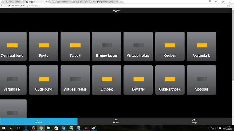

Ik heb print screens gemaakt die eea moeten verduidelijken.
In home Center werkt alles goed.

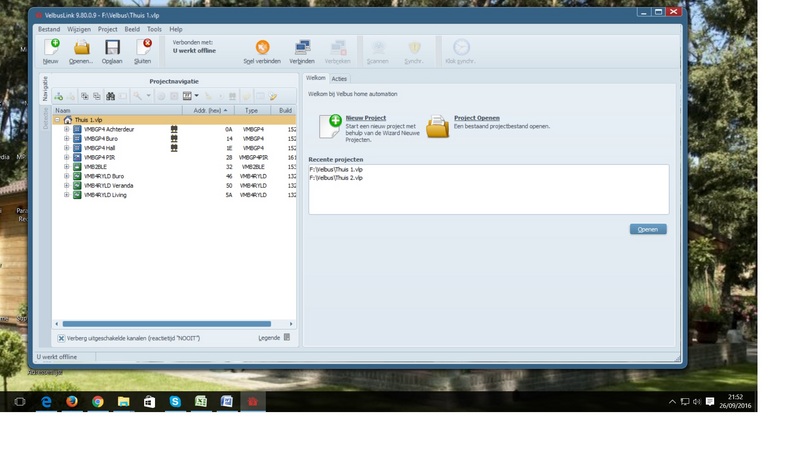

Ik open Velbuslink en laad ‘Thuis1’

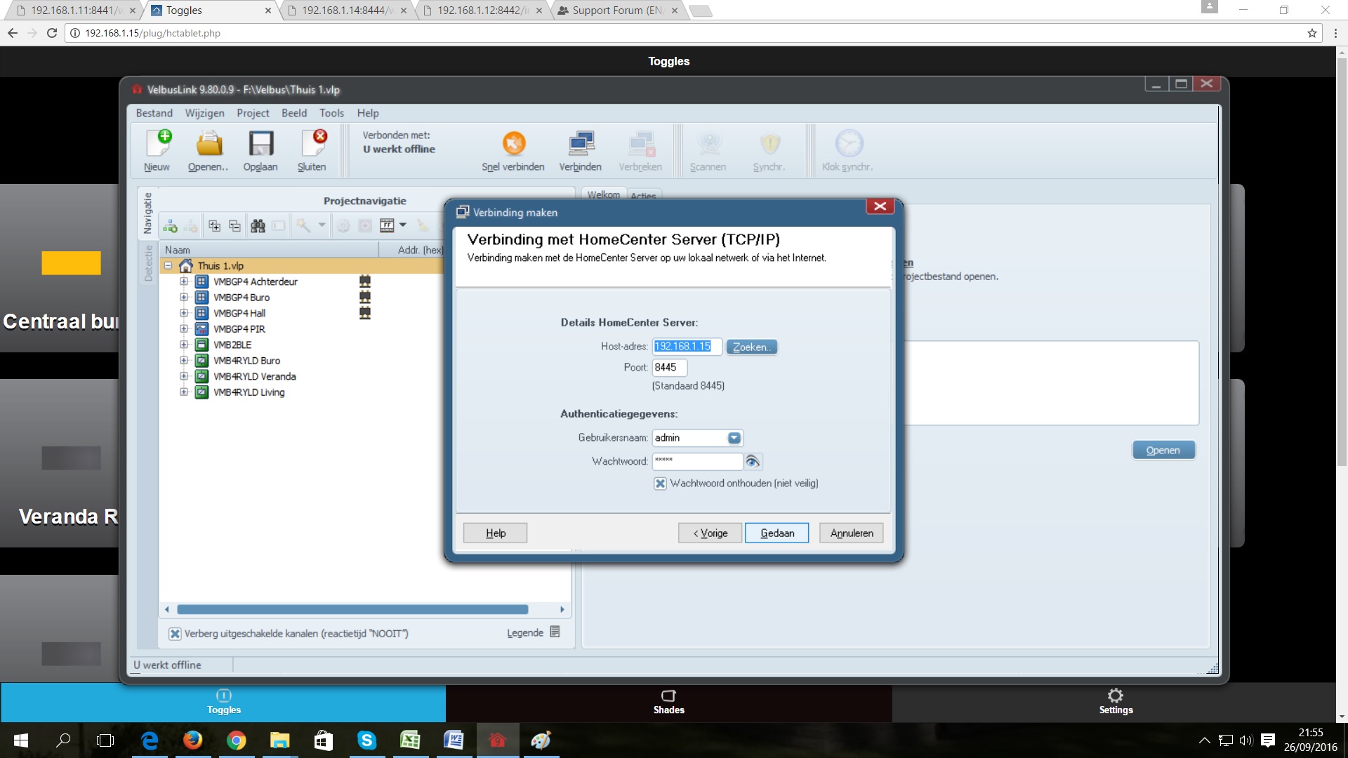

Ik klik op Verbindenen selecteer Home Server.
uploadarchief.net/files/dow … us%203.jpg
Ik vul de gegevens in.
uploadarchief.net/files/dow … us%204.jpg

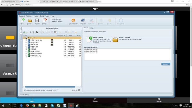

Er komt geen verbinding, maar de foutcode is er niet meer.
