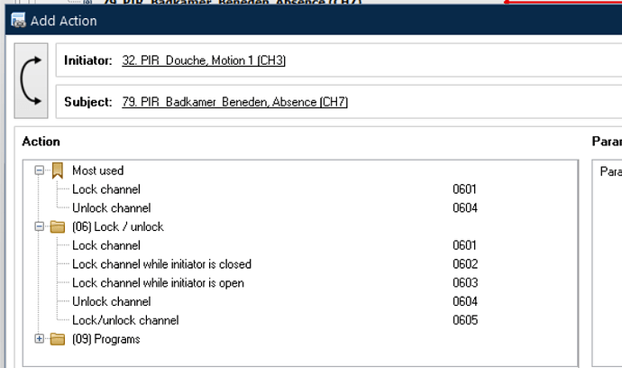

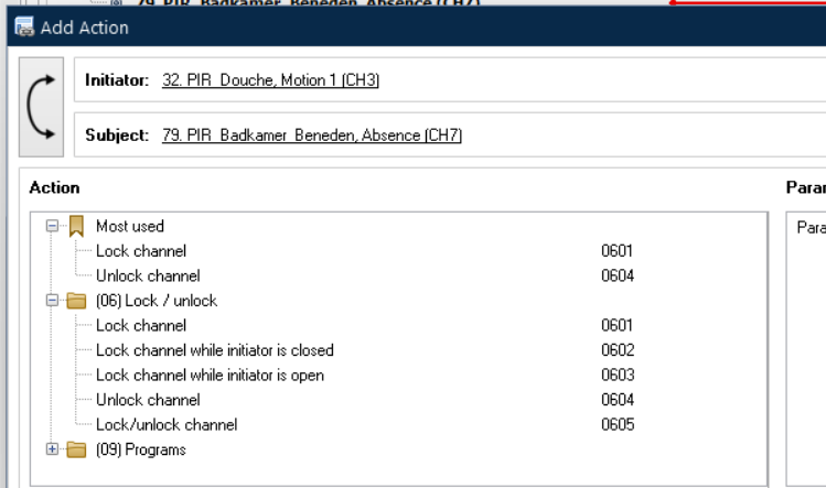

Dag @VEL323,
Bedankt voor de uitleg. Misschien zie ik iets over het hoofd maar afwezigheidskanaal bevat toch geen actie 0701?
Heb het momenteel opgelost met een virtuele relais maar deze zijn niet in overvloed in de installatie.
Grt,
Rogier
Hoi @racemier, actie 0701 is inderdaad niet aanwezig op PIR’s. Met een virtuele relais is het inderdaad ook op te lossen. We hebben alvast in alle nieuwe modules extra virtuele kanalen voorzien, want je kan er daar inderdaad nooit genoeg van hebben.
