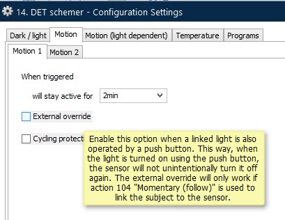

is “External override” een oplossing??

Ik heb de “override“ optie aangezet maar het lijkt niet veel te doen. Waarschijnlijk ligt het gewoon aan mij maar ik heb ondertussen de setup afgelegd aagezien deze niet leek te werken :confused:

Die “External override” kan je hiervoor niet gebruiken.
Volgens wat ik begrepen heb, belet die “external override” dat de PIR het licht uitschakelt wanneer het ingeschakeld werd dmv een schakelaar.
Trouwens die werkt ook enkel wanneer het licht dmv Actie 104 aangestuurd werd en die heb jij dus niet gebruikt omdat je met een dimmer zit.
