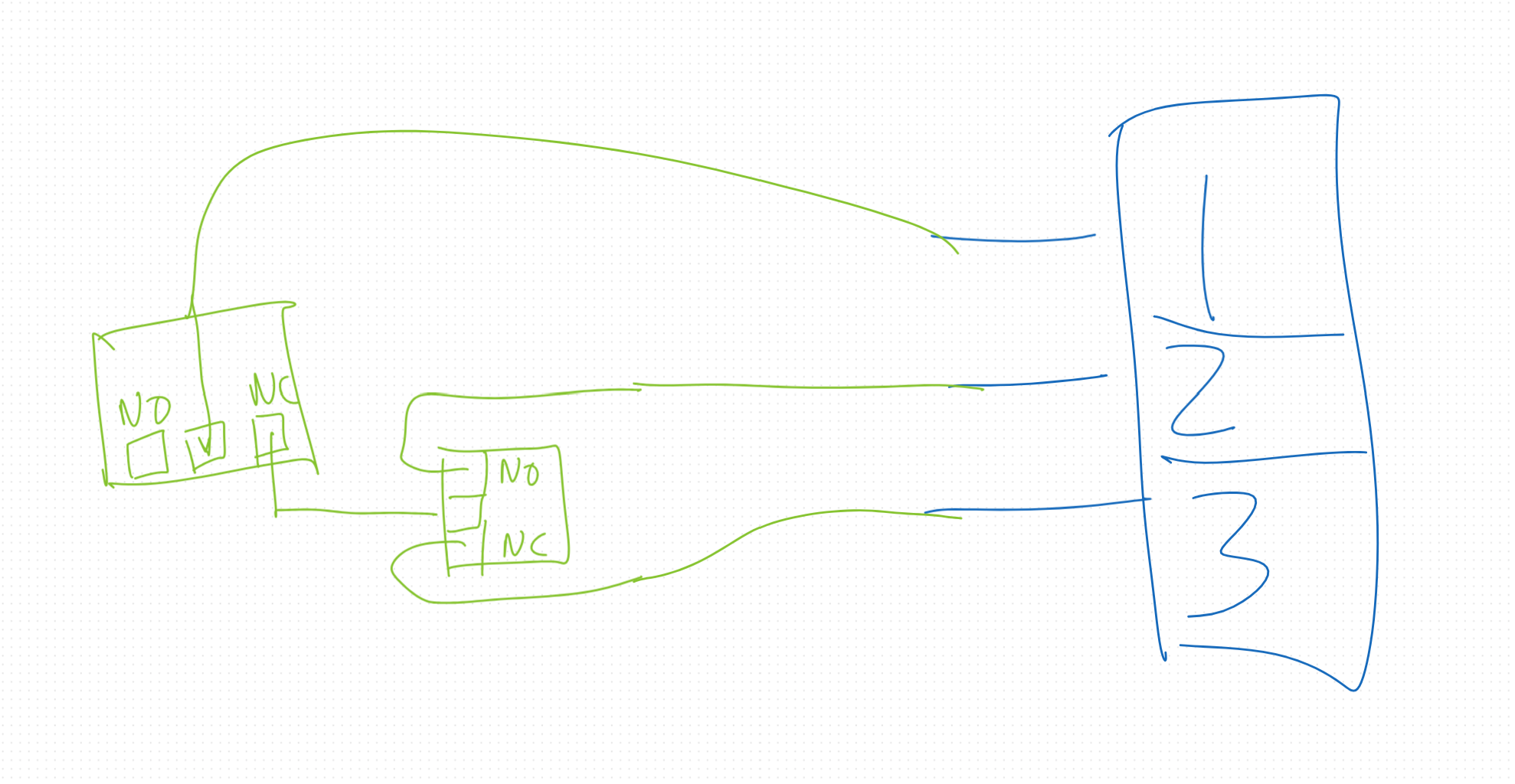

Hi, ik ben op zoek naar een oplossing voor mijn ventilatie unit (en wil niet perse een nieuwe thread starten). Ik heb de Renson C Base (https://dam.renson.net/m/6520fbc5bad755a7/original/MHL-Cbase-NL-FR-DE-EN-ES.pdf) en deze lijkt mij ook via relais (3-standen schakelaar), en via dimmer te besturen.
Ik en echter nieuw in het Velbus systeem en probeer de bedrading goed te snappen voor ik beslissingen maak, nu lopen de draden van mijn unit naar de 3 standen schakelaar, naast mijn velbus kast (dus de draden versteken lijkt mij het simpelste). De 2x mini relais optie heb ik al bekeken maar ik snap mogelijks de bedrading nog niet volledig tussen relais en kast…
Als ik toch voor dimmer zou gaan, hoe ziet de bedrading daaruit?

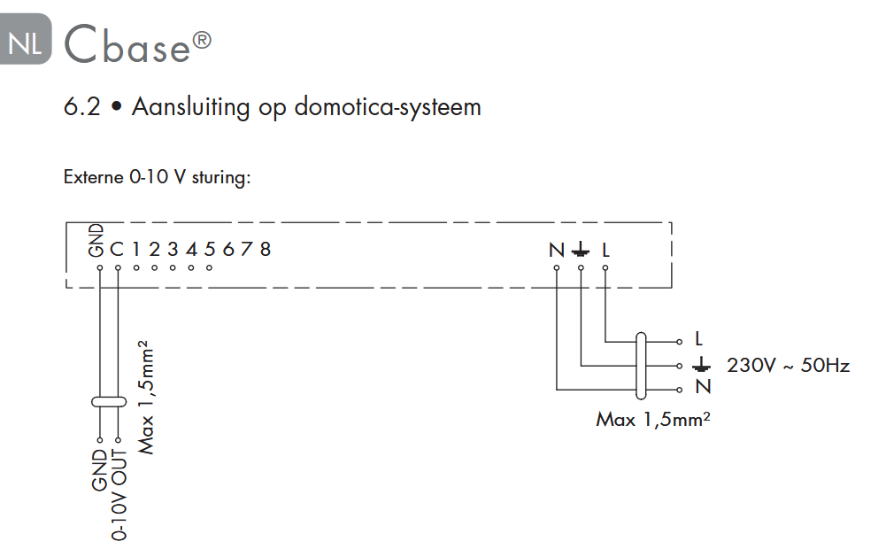

Hi @DirkVandamme ,
Gebaseerd op het aansluitingsschema dat je doorgaf, lijkt een 0-10V sturing de eenvoudigste qua bekabeling en aansturing.
In jouw geval, als dit de enige dimmer vraag is voor jouw installatie, dan is de VMB2DC-20 daar uitermate voor geschikt. Je bekabelt dan met een 2 polige kabel de 0-10V uitgang op de VMB2DC-20 naar de GND & C ingang op het ventilatiesysteem. Let op de polariteit, dat staat goed aangeduid op de klemmen van de VMB2DC-20! De - pool naar GND, de + pool naar de C pool.
In Velbuslink kan je dan 0-100% sturen naar je VMB2DC-20, wat overeenkomt met 0-10V sturing naar je ventilatiesysteem. Zo kan je bijvoorbeeld bij een trigger van de bewegingssensor in het gastentoilet voor 10 min de VMB2DC-20 op maximum zetten (100%), zodat er wat verse lucht wordt binnen gezogen ;-).
Bedankt voor de heel duidelijke info! Ik ga er alvast mee aan de slag
