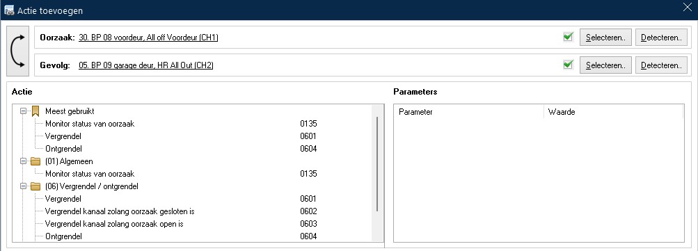

Ik dacht met een fysische knop van een VMBGP2-20 een virtuele knop van een andere VMBGP1-20 aan te sturen via actie [104 Moment (Volgen)], echter die actie komt niet voor in de lijst van acties.
Waarom gaat dit niet ?
Waar kunnen de virtuele knoppen van glass panels dan wel voor gebruikt worden?
Idee is om met die virtuele knop van de VMBGP1-20 alle lichten uit te doen.
Alle fysische “alles uit” knoppen (dat zijn er 6 in mijn geval) sturen die virtuele knop aan die dan op zijn beurt alle lichten uit doet.
Nu komen die 6 “alles uit” knoppen voor bij alle lichten, met die ene virtuele knop moet dat ook lukken mits ik alle fysische knoppen aan die ene virtuele knop kan linken.
Dank voor jullie inzichten !
Ik kan je niet direct zeggen waarom dit niet kan met inputs (by design ?). Je kan echter het gewenste wél gemakkelijk uitvoeren met een virtuele output. Virtuele inputs kunnen gebruikt worden in program steps.
Dank u wel voor deze reactie Igor!
Heb het dan maar met een “virtueel relais“ van een module gedaan.
