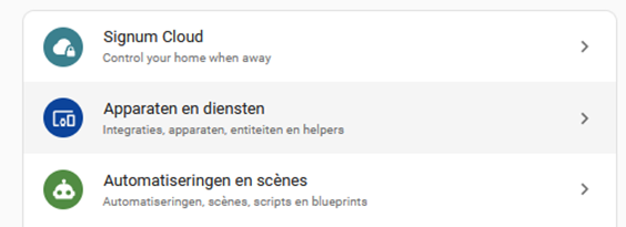

Klik in het menu op Instellingen en kies voor Apparaten en diensten.

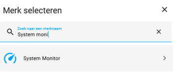

Zoek naar System Monitor
Selecteer de integratie en volg de instructies om deze toe te voegen

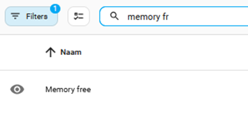

Geef in de zoekbalk Memory free in

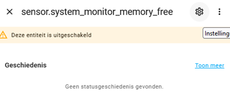

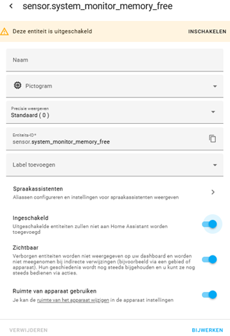

Klik op deze entiteit en kies voor instellingen via het tandwielicoontje
Schakel de entiteit in en klik op bijwerken
