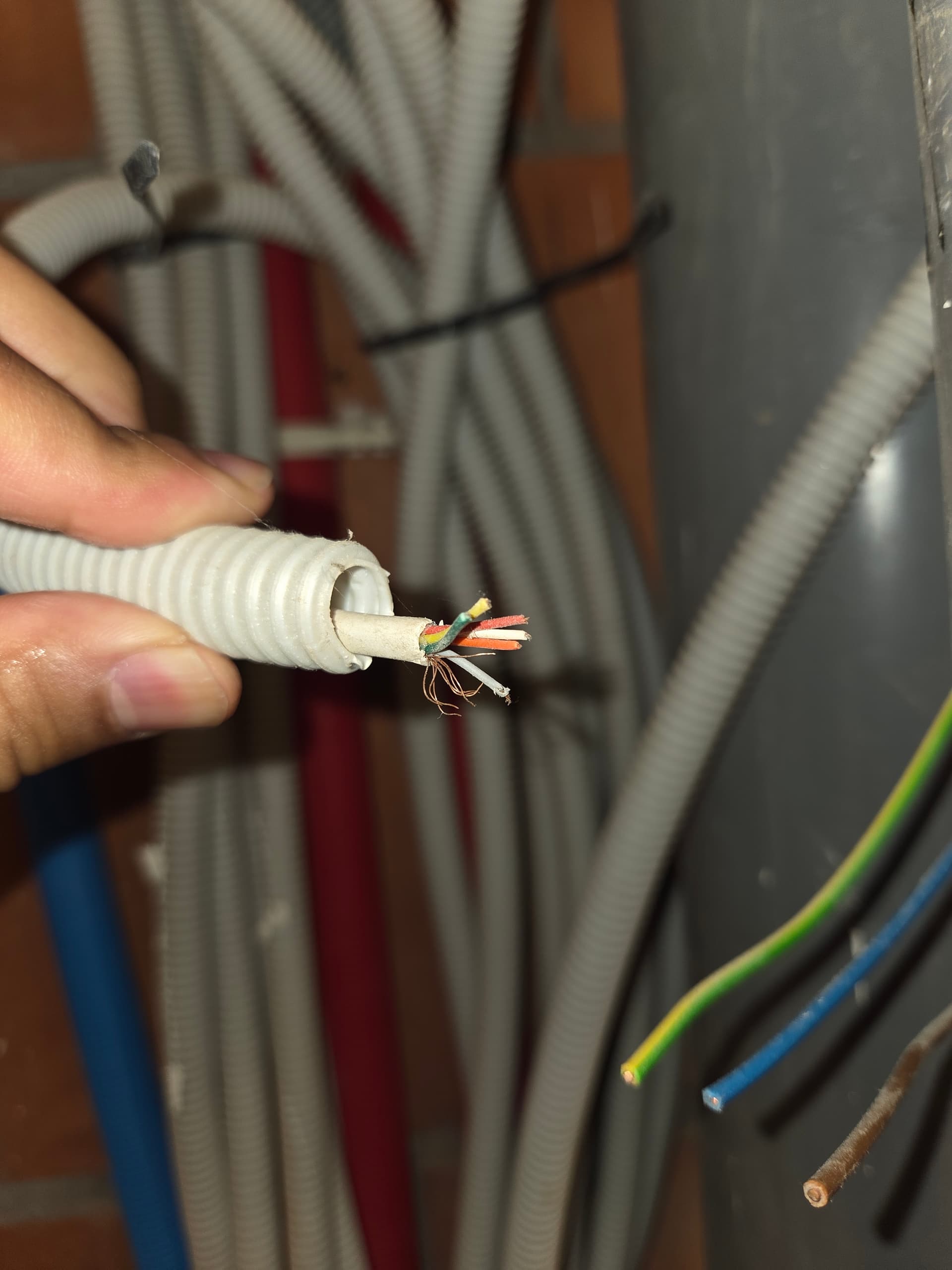

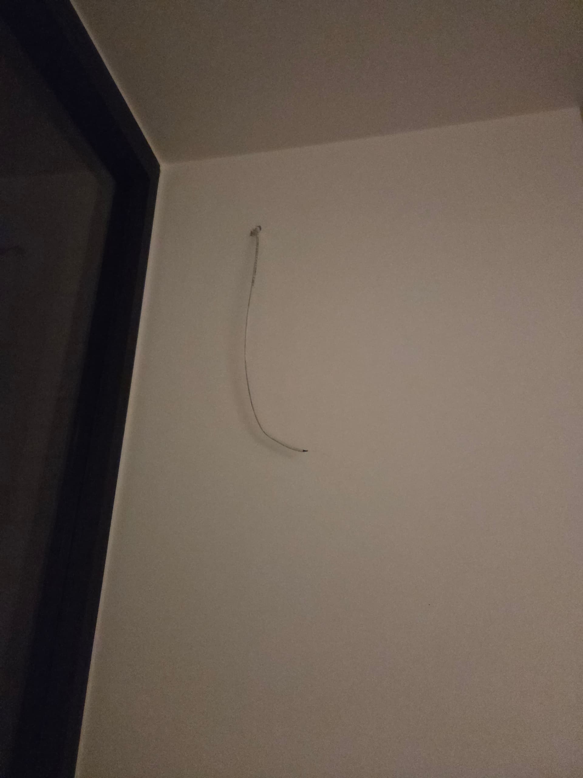

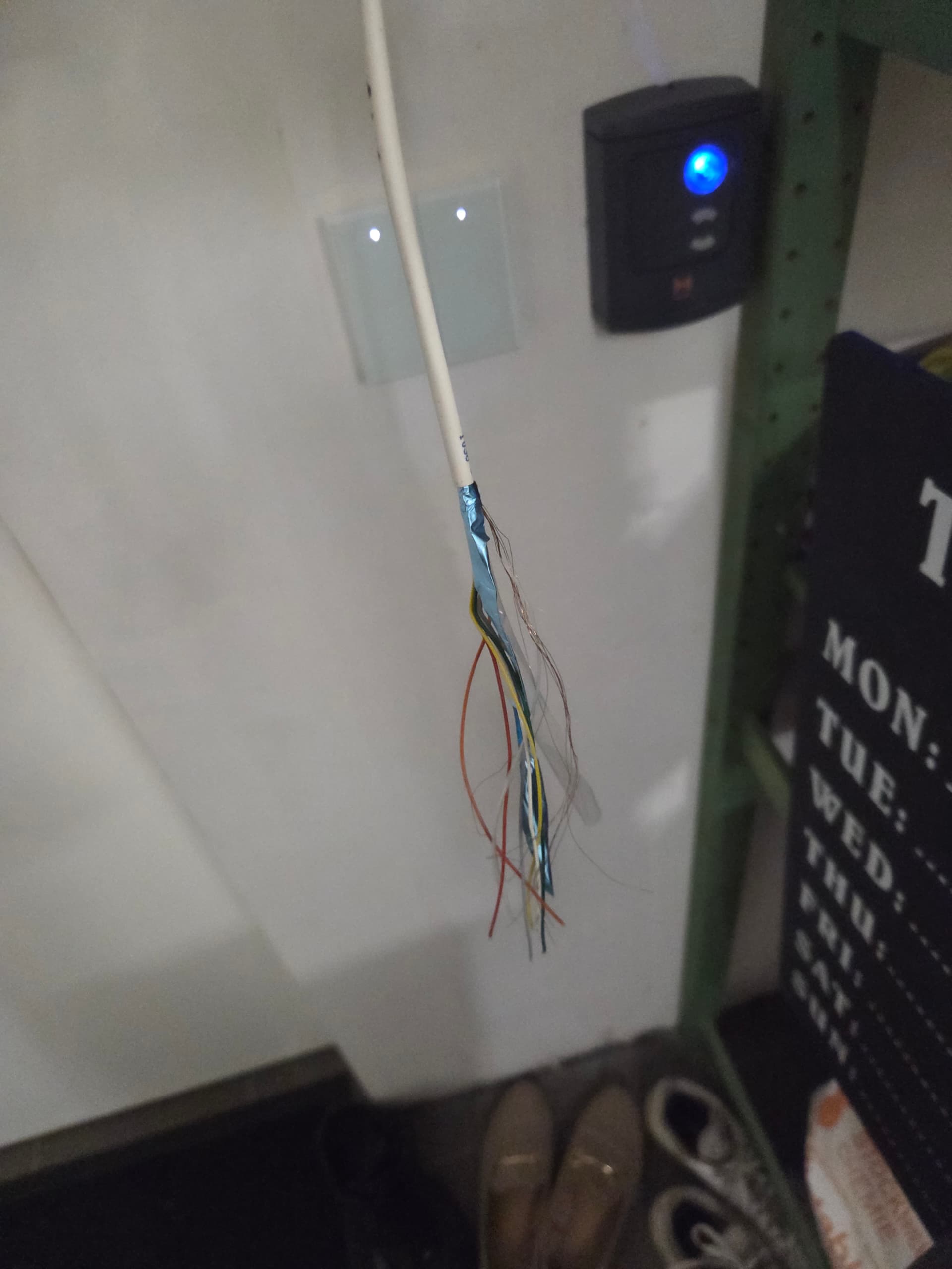

Hoi,

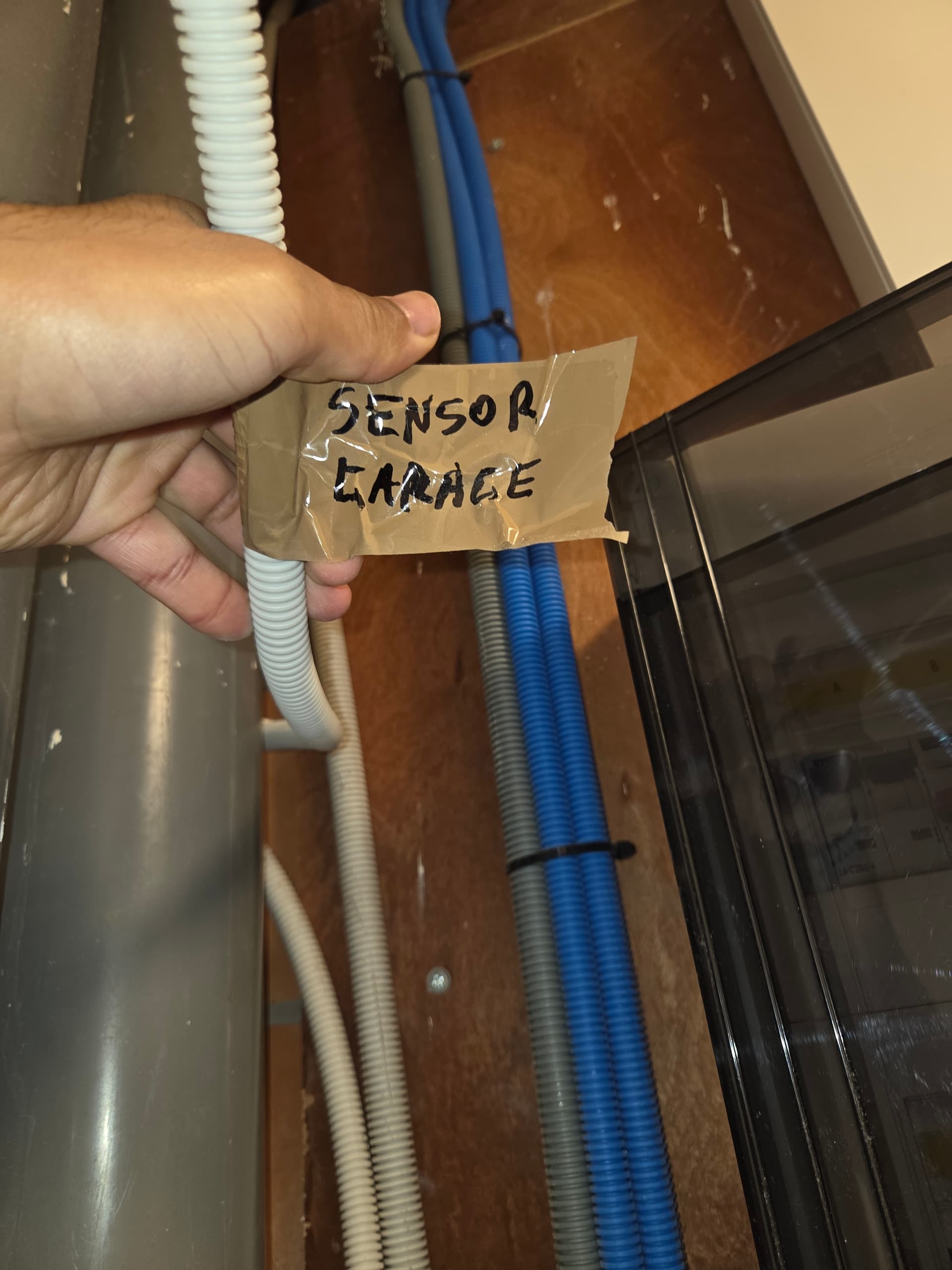

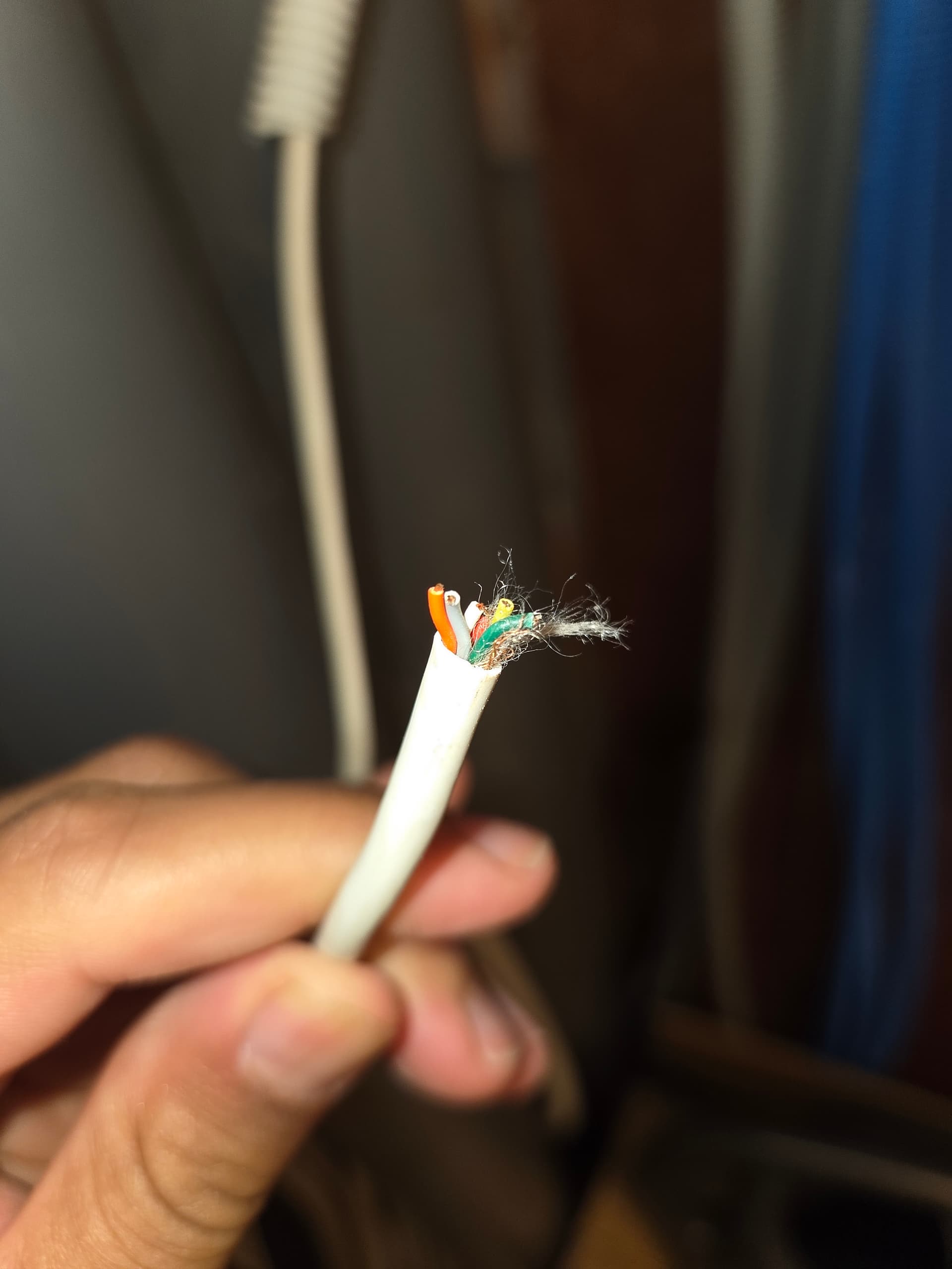

Woning heb ik recent aangeschaft en blijkt over een Velbus domotica systeem te beschikken met drukknoppen overal in de woning. Ik zie ook in verschillende ruimtes draden uit de muur komen, deze blijken een sensor te zijn volgens de vorige eigenaren (maar die zijn echt een leek, meer info kunnen ze niet geven, weten bijvoorbeeld ook niet wat hun verbruik is qua elektriciteit en enige weet van apparatuur, op dat soort niveau waren het), maar ik weet het niet zeker. Kunnen jullie bevestigen wat voor soort kabels dit zijn? Ze komen allemaal uit in mijn techniek ruimte maar deze zijn helemaal niet aangesloten op iets.
Verder merk ik wel dat via mijn Velbus ik mijn temperatuur van binnen kan aflezen, waar hangen dan precies deze sensor, los van de draden die in mijn muur lopen.
Ik wil dit graag afmaken en netjes afwerken, welke raden jullie aan? Alvast bedankt.

Als je de kamertemperatuur afleest vanuit de Velbuslink-software, kan ik bevestigen dat de sensor zich in de rechteronderhoek van het glaspaneel bevindt dat je bekijkt.
Als je iets gebruikt zoals HomeAssistant of openHAB (dat de vorige gebruikers bijvoorbeeld hebben achtergelaten), dan komen de gegevens van die glaspanelen. Alleen de manier waarop ze worden weergegeven, kan verwarrend zijn.
Als de buis en kabel aan beide uiteinden open zijn, dan zou ik zeggen dat de vorige gebruikers/installateurs ideeën hadden die niet zijn geleverd.
In theorie zou je de kabel voor bijna alles kunnen gebruiken.

If you’re reading the room temperatures from within the Velbuslink software, then I can confirm that the sensor is in the bottom right hand corner of the glass panel you are reviewing.
If you’re using something like HomeAssistant or openHAB (that the previous people left for example) then the data is coming from those glass panels, it’s just how it’s being displayed that might be confusing.
If the tube & cable are open ended at both ends, then I would suggest that the previous people / installers had ideas that weren’t delivered.
In theory, you could use the cable for almost anything.

draden zijn gewoon draden.. maar het hangt er vanaf waar ze op aangesloten zijn.. het kan de Velbus bus zijn (4 draden) of een sensor input op een andere module.. je zult dus de andere kant moeten bekijken waar het op aangesloten is
