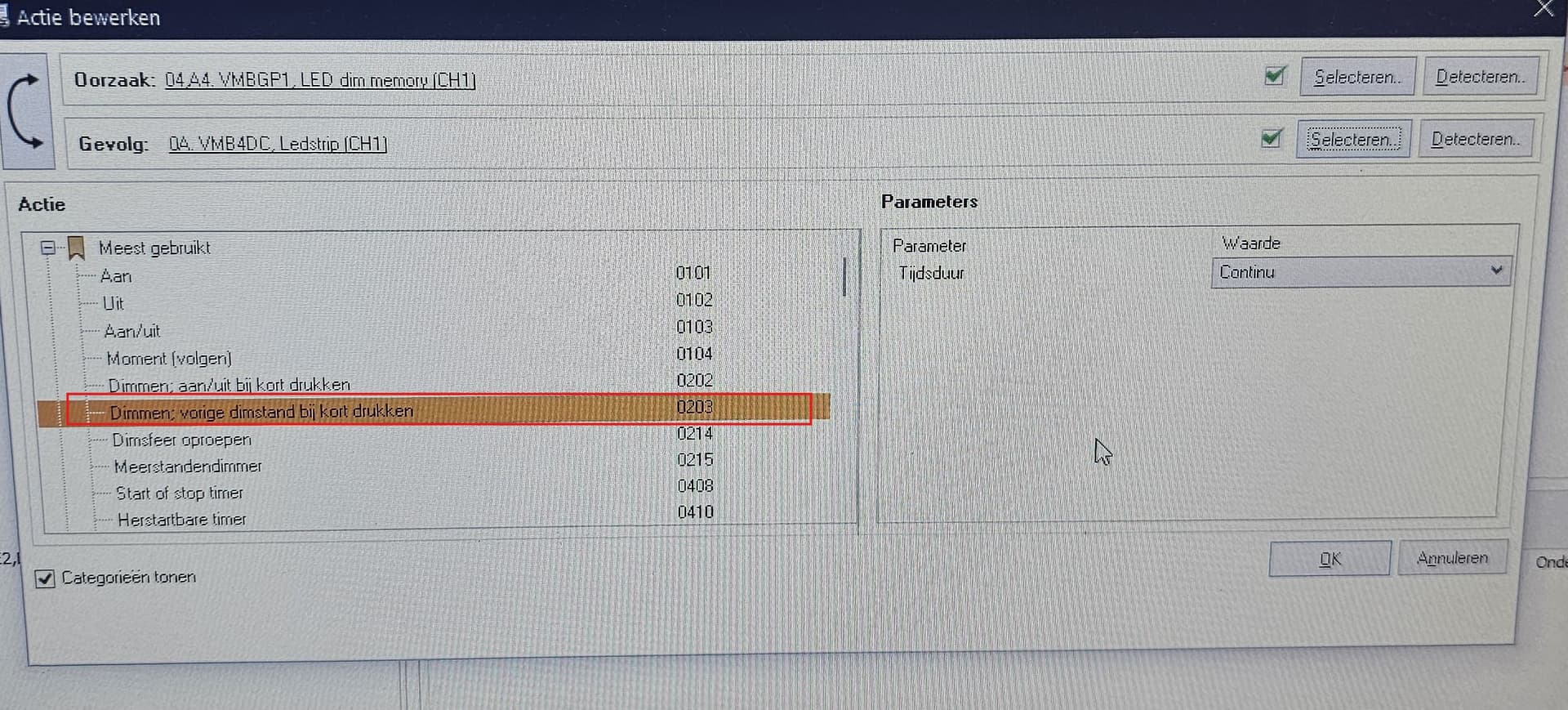

Hallo, ik heb 1 ledstripmodule met 3 led lampen en 1 VMB8DC+Dim drivermodule.
Ik kan programmagroep 202 actief gebruiken, maar mijn dimlampen onthouden niet altijd hun laatste instellingen.

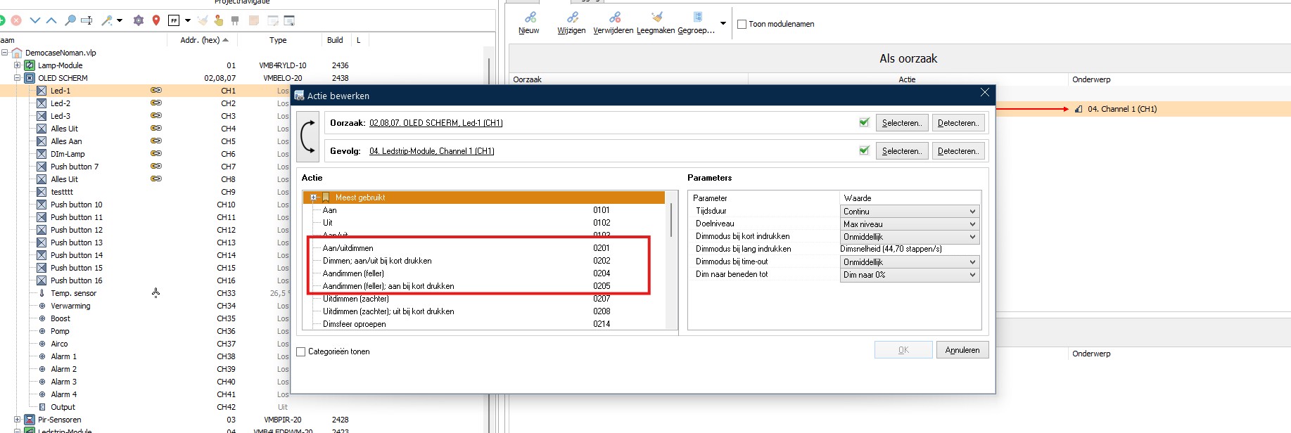

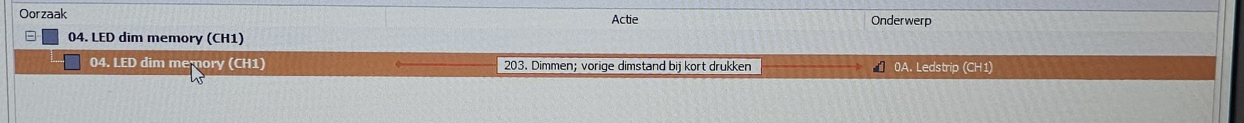

Als ik naar een programmavoorbeeld van een andere, zeer oude installatie kijk, lijkt VMB4DC-programmagroep 203 actief te zijn en kan ik die gebruiken.

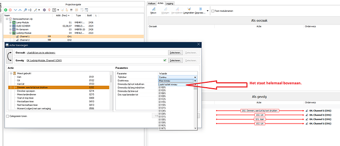

eerste 2 fotos is oude installatie
waarom programmagroep 203 is niet opgenomen in nieuwe installaties ?
Kan iemand mij hiermee helpen? Alvast bedankt.
We bekijken het even en laten binnenkort iets weten.
De optie zit nu onder actie 202, waarbij je het Doelniveau op laatste active waarde kan zetten.

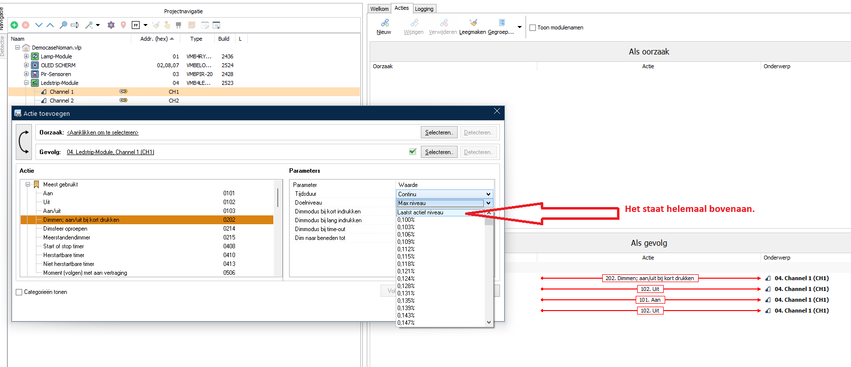

Hi
Ik upload een screenshot, ik hoop dat het helpt.

Inderdaad, ik heb het zo geconfigureerd, maar neen, het wil niet werken, altijd volle lichtsterkte bij de volgende korte druk op de knop.

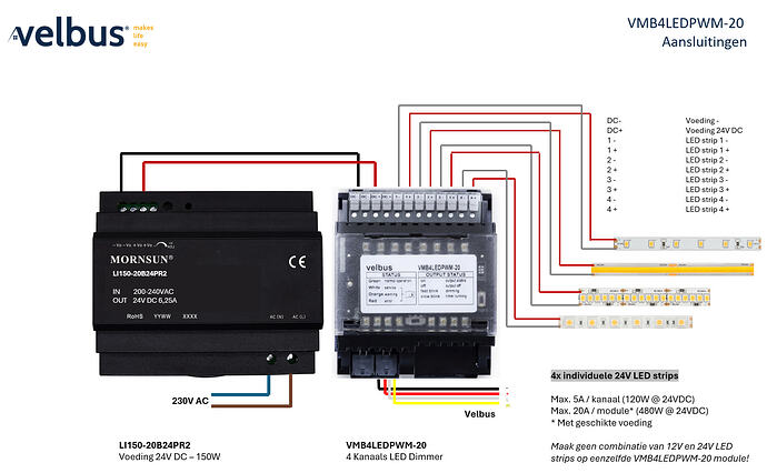

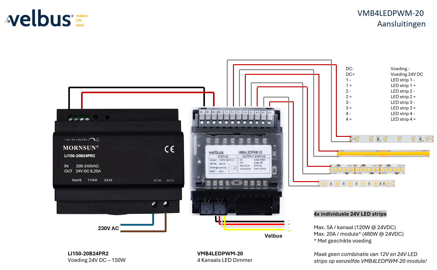

Mocht dit bij jou niet werken, enkele zaken om te controleren:
1. Zijn je 24VDC voeding en LED strips correct aangesloten op de VMB4LEDPWM-20?
Controleer hierbij zeker dat je 24VDC op DC+ zit en je LEDstrips correct zijn aangesloten (- op LED strip -, + op LED strip +). De VMB4LEDPWM-20 module werkt met gedeelde 24VDC (+) en schakelt op de - (1-, 2-, 3-, 4-).

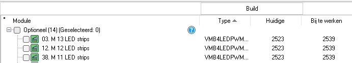

Hallo, dank u wel voor dit antwoord!
Ik heb de firmware van de modules nagezien, alle 3 zijn ze 2523, dus een Firmeware update gestart en ik kreeg dit venster te zien
Bij te werken naar 2539 en u spreekt van 2615 :exclamation_question_mark:
Niet getreurd, toch maar gestart en zal een uurke bezig zijn… … …
Ik hou jullie op de hoogte.
met vriendelijke groet
Alain
TOP :clap:
alle drie de modules werken nu zoals ingesteld !
Dank u wel.
Misschien een woordje uitleg rond firmeware nummer 2615 (wat u aangaf) en 2539 (wat ik te zien kreeg in VelbusLink).
