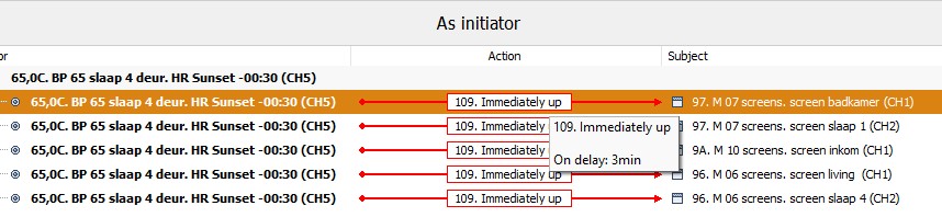

Om mijn zonneweringen volledig IN te hebben tijdens de nacht heb ik een actie [109. Immediately up] opgenomen voor elke zonnewering een half uur voor zonsondergang.
Om niet alle vijf de motoren tegelijk in gang te zetten heb ik elke actie een On delay gegeven gaande van 0sec tot 4min, in voorbeeld hierboven is de 3min te zien.
Tot mijn grote verbazing worden alle vijf de zonneweringen wel degelijk tegelijk aangestuurd ?!!!?

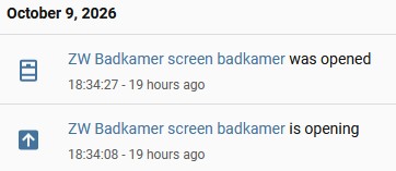

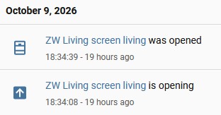

Hieronder twee screenshots uit HA van de aktiviteit van deze zonneweringen.
Ik heb die ook voor de andere drie mocht u mij niet geloven :innocent:
Heb ik hier iets vergeten te configureren??
Het gaat allemaal om VMB2BLE-10 module met build 2343.
