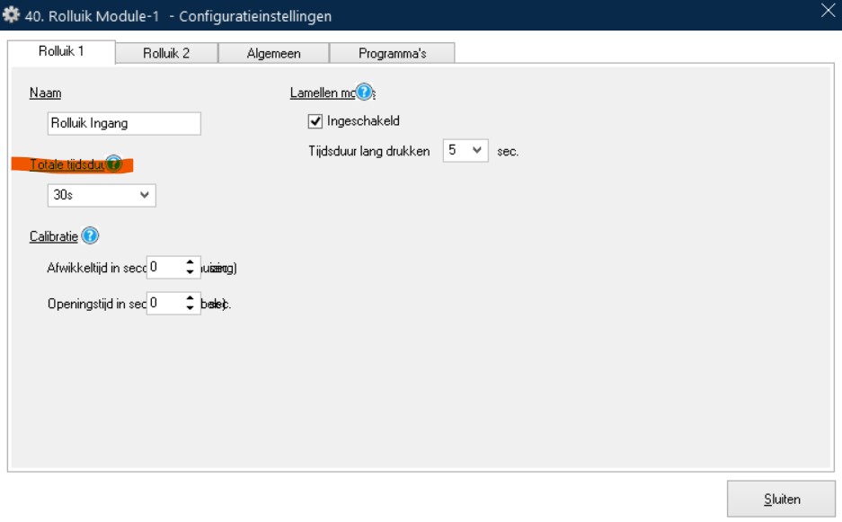

Via de historiek in HA ben ik er achter gekomen dat het procentueel aansturen van zonnewering (verder zw) gebaseerd is op de ingegeven looptijd in VelbusLink.
Een zw met een looptijd van 30s loopt bij een instelling van “15% open” een tijd van 25,5s.
Hoe nauwkeurig en met welke resolutie meet de module die tijd?
Aan de niet gelijke positie bij een gelijke vraag van 15% van twee naast elkaar geplaatste zw, zou ik durven zeggen seconde.
Voorstel 1: resolutie tijdmeting naar 0,1 seconde brengen
Voorstel 2: looptijd van een zw/gordijn/… … laten bepalen door module ipv dat de gebruiker iets moet instellen in VelbusLink
Ik ben ervan overtuigd dat beide voorstellen een significante verbetering is in positie bepaling door de VMB2BLE-10 modules.

Desalniettemin heb ik nog wat zitten pingelen met de “Total timeout” parameter van de module. Alhoewel dat dit 100% gelijke screens zijn heb ik de ene op 18 en de andere op 17 seconden moeten zetten om het kleinst mogelijke verschil te hebben bij positie 15% open. Mocht ik kunnen instellen op 0.1 seconde zou het wel goed / perfect te krijgen zijn.
Lijkt misschoen overbodig maar twee gelijke screens aan de voorkant van een huis die niet gelijk staan is niet echt mooi.

Je analyse klopt. De VMB2BLE werkt voor de positiebepaling volledig tijdsgebaseerd. De module kent dus niet de werkelijke positie van het screen, maar vertaalt de ingestelde looptijd naar 0–100%.
Als een screen bijvoorbeeld 20 seconden nodig heeft om volledig uit te rollen, dan komt 50% overeen met ongeveer 10 seconden looptijd. De resolutie van de VMB2BLE is daarbij 1 seconde.
In de praktijk kunnen twee identieke screens na verloop van tijd (of zelf vers uit de doos) toch iets verschillend lopen. Een motor of mechaniek (vooral de zijrails) kunnen wat stugger worden, waardoor de looptijd licht wijzigt. Het is daarom normaal dat je de timing wat moet bijregelen na verloop van jaren.
Veel moderne motoren hebben bovendien zelf een einddetectie, bijvoorbeeld op basis van vermogen of interne eindschakelaars. Je mag de VMB2BLE dan nog iets langer aansturen; de motor stopt zelf zodra de eindpositie bereikt is.
Wil je een exacte referentie bovenaan en onderaan, dan kan je ook met sensoren werken. De tussenposities blijven echter altijd tijdsgebaseerd.
Voor meerdere screens naast elkaar kan je dit ook praktisch oplossen met een scene. Een scene “50%” hoeft niet noodzakelijk elk screen letterlijk op 50% te zetten. Als ze bijvoorbeeld visueel beter uitlijnen met het ene screen op 49% en het andere op 51%, kan je dat gewoon zo opslaan in de scene.
Je voorstel om de tijdsresolutie fijner te maken begrijpen we zeker. Dat zou een fijnere afregeling mogelijk maken, maar het basisprincipe blijft tijdsgebaseerd en mechanische verschillen tussen motoren blijven dus mogelijk.
